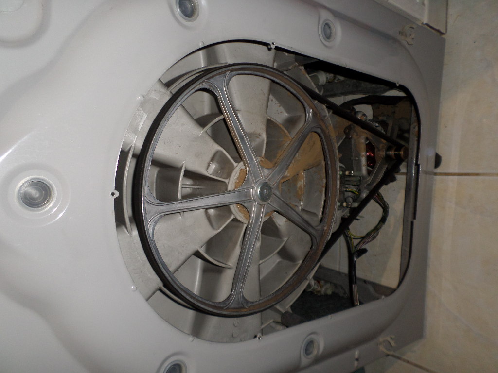

J'ai ma machine qui fait de gros claquement lors de l'essorage. De plus j'ai une substance marron un peu "argilleuse" qui sort de l'axe de la roue. (voir photo).
J'ai peur de réutiliser ma machine.
Pouvez vous me dire si c'est dangereux car cela fait bcp de bruit.

Votre palier est fichu, il faut le remplacer.

Il faut extraire la cuve, l'ouvrir en deux, retirer le tambour afin d'accéder aux roulements.

quelles sont la marque et la référence de l'appareil car je pense que la cuve est thermosoudée donc non démontable pour remplacer les roulements et joint de palier.

pouvez vous enlever le dessus de l'appareil et faire une photo de la cuve ?

La cuve n'est pas soudée et je peux l'ouvrir. Par contre j'aimerai faire durer le roulement le plus possible. Afin d'éviter de faire la réparation de suite.

ça ne va pas tenir longtemps,il n'y a pas que le roulement externe de fichu,mais le roulement et le joint de roulement interne voire le croisillon du tambour,si vous laissez tourner,le roulement interne va casser et le tambour va frotter la cuve et la percer.

J'ai tout démonter sauf 1 roulement qui ne veux pas partir. Celui intérieur, j'ai enlever le joint mais le roulement ne viens pas.
Vous avez une astuce pour ce roulement??
Pour ifo effectivement mon tambour frotter bien sur la cuve du coup a terme ca aurait fuit.

Oui ouverte et ca y est avec perseverance nous avons retirer les 2 roulements.
Je vais commander les pieces.
Une fois les pieces recu il ne restera plus qu'a tout remonter
Par contre je n'est pas trouver le joint de la cuve (conseiller de le changé sur le net)
Si vous avait un site ou je peux trouver... Beko WMD26120TS.

Le mieux est de mesure chacun d'eux. Diamètre extérieur, diamètre intérieur, et épaisseur. Pareil pour le joint d'axe également.
