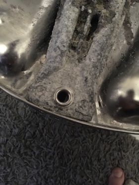

Bonjour à tous et à toutes, j'ai effectué un lavage avec ma machine Candy CNE 110 TV hier et elle faisait de grands bruits. J'ai donc entrepris de la démonter pour me rendre compte que le croisillon était totalement fichu. J'ai trouvé la piéce nécessaire sur la section pièces détachées de ce site le probleme c'est que je ne sais pas comment retirer le croisillon du tambour... ce qui doit etre possible puisque la pièce détachée est en vente. Merci d'avance....

officiellement pour ce modèle Candy ne délivre pas en SAV le croisillon,c'est le tambour complet qui est fourni
Faites sauter les rivets puis remplacez les par des vis inox serrées au frein filet fort.
le 27/12/2017 à 18:04
Il s'agit de rivets qui sauterons à la perceuse. Pour la fixation, vis et écrous inox, a trouver en ligne ou depuis votre quincailler habituel.
