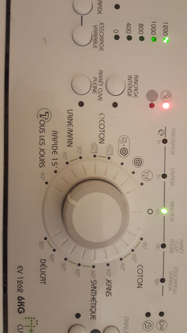

Ma machine laden le voyant de robinet s allume ah mileu de cycle après la machine se bloque .
Le filtre de tuyau d arrive d eau est propre
Le debit d eau est excellent dans mon appart .
Malgré ça je trouve pas le problème
le 27/12/2017 à 11:58
Problème lié à la chauffe. contrôler résistance et sonde de température.
