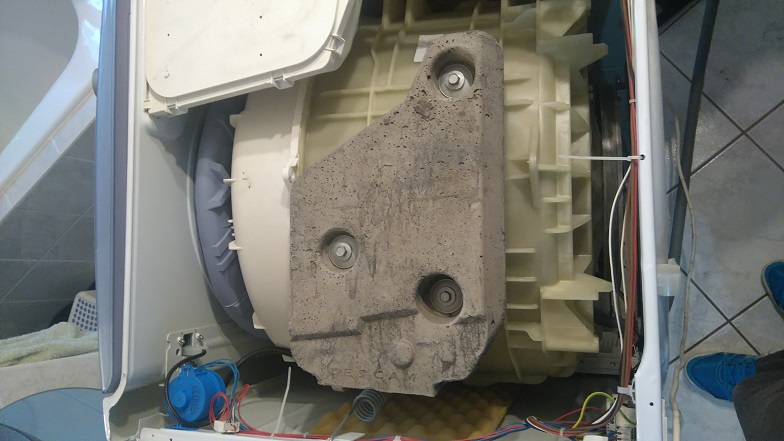

je possede un lave linge AQ9D 49 U H?ces dernier temps je constate un bruit sourd quand le tambour tourne,que se en marche normal ou en le fesant tourner a la main. je soupçonne un ou des roulement hs.j'ai tenter d'acceder a celui se situant a la poulie arriere ,mais impossible de devisser la vis torx.j'ai plus l'impression que le bruit de roultement vienne non pas au niveau de la poulie mais plus vers l'avant du tambour,a l'interieure.
mes questions sont:
comment devisser la poulie niveau courroie?
comment acceder aux éventuelles roulement de l'avant dans le tambour?
le 23/12/2017 à 17:08
sur cet appareil ,comme tous les appareils actuels de cette marque et de beaucoup d'autres,les roulements ne se changent pas car la cuve est soudée.Il faut soit changer la cuve,soit changer l'appareil.
