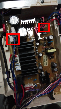

J'ai reçu cette machine à laver en panne et je voudrais la remettre en route pour des personnes à petit budget.
Une fois la machine branchée, rien ne se passe.
J'ai vérifié si le courant passait dans le câble au niveau du filtre anti-parasite. OK.
Le courant sort du filtre anti-parasite. OK.
Le courant arrive à la carte (voir photo). Câble noir et bleu entouré d'un carré rouge.
Le fusible est OK.
Le modèle de la carte est
121130BHCE H 0290
DC92-00969A Y619
J'ai aussi testé le bouton d'allumage (ON/OFF), c'est un petit bouton directement sur la carte, derrière, il y a 4 points de soudure. Aucun résultat entre tout ces points. Une fois le bouton maintenu enfoncé, le courant passe entre deux points.
Là, je suis coincé.
Merci de votre aide.

le 18/12/2017 à 20:48
la carte de puissance qui sert d'alimentation doit être défectueuse,carte non réparable car enduite de résine

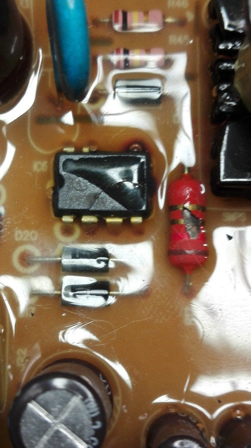

J'ai investigué...
J'ai démonté la carte de puissance et sous une loupe bien puissante, j'ai trouvé les coupables (voir photo).
L'un des le composant noir rectangulaire à huit pattes. On voit qu'il est fêlé et la résine sur un coin est brunie.
L'autre est le truc rouge, il est cassé, c'est visible.
Y a vraiment pas moyen de changer ces deux petites pièces?
Et si je découpe le fond du boîtier pour accéder aux soudures sans enlever la plaque de sa boîte?? Foutu pour foutu je vais tenter le coup. :-)

bjr
le truc rouge est la résistance ballast en série avec les diodes de redressement. comme elle a cramé sa valeur est illisible en principe entre 47 et 100 ohms pas moins mais pas plus attention c'est un type spécial anti surge et flame proof
le composant à 7 broches est le power switcher c'est soit un LNKxxx ou un TNYyyy mais il faut absolument connaitre le type car les 2 ne sont pas interchangeables
pour ce faire enlever très délicatement la satanée résine acrylique qui est dessus sans enlever le marquage du type ...... pas évident à faire puis lire ce qui est marqué sur le boitier noir en résine époxy
cdlt
il sans doute y avoir 1 ou 2 autres composants HS

J'ai regardé le composant rectangulaire avec une super méga loupe.
La seule inscription 'presque lisible' est XK2410 ou XK2470. Il y a une fêlure juste sur le 1, donc je ne sais pas si c'est un 1 ou un 7.
Pour ce qui est de l'autre pièce (rouge). Comment faire pour connaître sa valeur?
Faut pas que je mette le feu à ma maison. ;-)
le 19/12/2017 à 11:03
il faut enlever le depot de resine qui est dessus avant de vouloir lire quoi que ce soit le XK est sans doute un Numéro de lot et pas le type
cdlt
pour la ballast je vous ai donné les infos entre 47 et 100 antisurge

J'ai pris une photo.
3 lignes:
2QR2280Z (je suppose pour le Z)
1229L2 (puis un 5, s,b ou 8)
XK2410 3X01
Une recherche avec 2QR2280Z m'a permis de trouver des éléments presque similaires.
Par contre les autres informations sont toujours différentes.
Désolé mais je suis informaticien, l'électronique je ne connais pas. Mais je peux faire et défaire une soudure. :-)
le 19/12/2017 à 12:32
le mystere est levé : ce composant est le 2QR2280Z ou ICE2QZ2280R fabriqué entre autre par la société allemande INFINEON ( ex Siemens IC)
c'est un circuit PWM pour alim SMPS traduisez un circuit de modulation de largeur d'impulsion pour alimentation à découpage.
celui de votre carte est certainement en court circuit : la puce interne a explosé suite à un court circuit du MOSFET de puissance interne commandé par ce circuit
il n'est pas commun perso c'est la 1ere fois que je le rencontre
ou le trouver ? demandez à votre moteur de recherche préféré il se fera un plaisir de vous proposer des officines de vente
cdlt

J'avais commandé les pièces en Chine avant d'abîmer la carte, elles sont arrivées aujourd'hui.
J'ai quand même tenté le coup et j'ai ressoudé les deux éléments.
Ça fonctionne. :-) :-) :-)
Le coup de griffe sur la carte ne la pas détruite.
