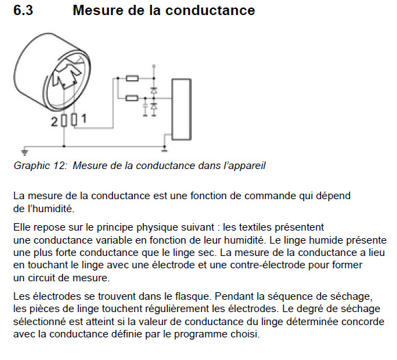

Bonjour/Bonsoir a tous et a toutes ; voici mon problème ; je suis étudiant en Electroménager et je doit étudier un sèche linge siemens ; mon soucis est sur la compréhension du fonctionnement des détecteurs d’humidités avec le système de charbon sur le tambour ; merci éclaircir ma lanterne ;merci d'avance =)
le 13/12/2017 à 00:25
ci joint un extrait de la doc technique expliquant le fonctionnement
le 13/12/2017 à 08:22
Merci beaucoup de votre aide ; en gros c'est une mesure de la conductivité entre les différentes électrodes pour déterminée l'humidité du linge.

à l’intérieur du tambour il y a deux tiges inox d'une dizaine de cm isolées l'une de l'autre
quand le linge humide est dans le tambour il est en contact avec ces 2 tiges et plus il est humide plus la résistance entre les 2 tiges sera faible
100 k ohms pour du linge très très humide
1000 à 2000 k ohms pour du linge de moins en moins humide
plus de 4500 k ohms pour du linge sec
ou presque
cette resistance variable qui existe entre les 2 tiges inox est dans la branche basse d'un pont diviseur de tension de précision alimenté par une source ( 15 ou 24 volts ) isolée car une de ses bornes est reliée à la terre
plus le linge est humide plus la tension continue en sortie du pont est faible
cette tension est envoyée à un double comparateur souvent de type LM393
le 1er comparateur est simplement un suiveur haute impédance : sa tension en sortie est celle en entrée mais il a la propriété d'avoir une impédance équivalente d'entrée infinie( montage ampli opérationnel en suiveur )
la sortie de ce suiveur qui est une tension continue pilote en fréquence un multivibrateur astable formé par le 2eme comparateur
en sortie de me multi on récupère un signal rectangulaire dont la fréquence et le "duty cycle = Ton/ période) dépendent de l'humidité du linge.
Pour une question d'isolation galvanique car l'alim du module humidité est reliée à la terre, ce signal passe par un optocoupleur type PC817 avant d’être envoyé au microcontrôleur de la carte de contrôle
dans la mémoire de ce micro il y a une table qui fait correspondre à chaque valeur de période et duty cycle du signal entrant un taux d’humidité relative du linge dans le tambour
