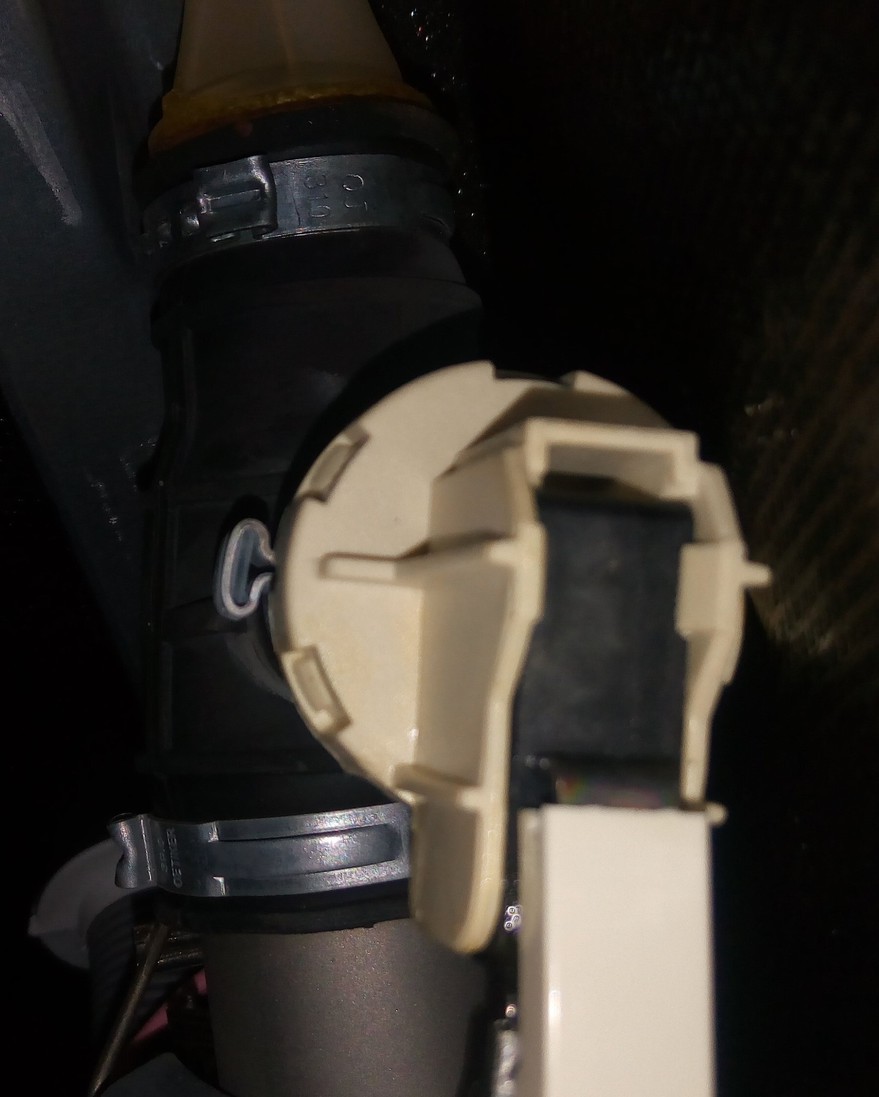

bonjour , mon lave vaiselle lazer LV47412S ne chauffe plus ,j'ai testé la résistance avec mon multimétre j'ai 30 ohms j'ai vue à coté de la résistance une sonde logée dans une durite je teste avec mon multimétre la valeur ne bouge pas est ce que ma panne de chauffe viendrais de la ? merci vraiment besoin d'aide

C'est peut être un détecteur de présence d'eau. Il doit être actionné par la pression de l'eau, lorsque la pompe de cyclage tourne. Vérifiez ce point dans un premier temps.

bonjour, et merci pour votre aide en faite le cycle remplissage et vidange de l'eau se fait bien , j'i vue que j'avait une sorte de sonde juste aprés la résistance que j'ai testé qui n'affiche rien (photos jointe)
le 08/12/2017 à 18:33
Oui, c'est bien un détecteur de présence d'eau.
le 08/12/2017 à 19:51
quel est le test à faire pour voir si il est hs
avec un ohmmètre ?
le 09/12/2017 à 09:38
Actionner le contact en appuyant dessus, tout simplement.
le 09/12/2017 à 15:48
Dsl je comprends pas pour actionner le contact la pièce rentre dans une durite
le 09/12/2017 à 15:54
Le micro-interrupteur peut être retiré seul, sinon il faudra retirer la durite.
le 09/12/2017 à 17:21
Ah d'accord merci de votre aide en tout cas je vait regarder ça
