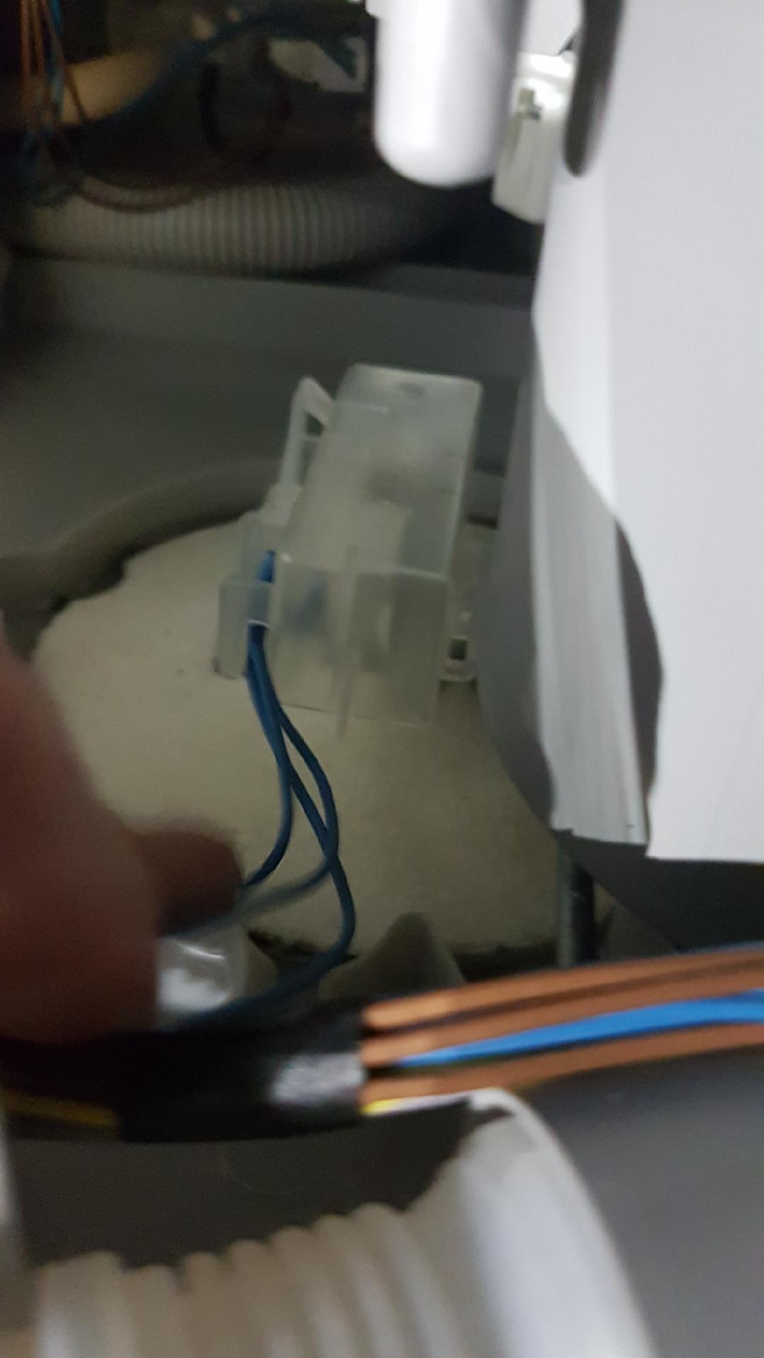

bonjour ma machine lave vaisselle bosh SMI53M25EU/55
MON VOYANT EST ALLUMÉ E:15 ROBINET MAIS PAS DE FUITE et il ne prends pas l'eau complete
Comment on change le debitmetre la piece ou change carrement la plaque pvc ?
pourrez vous me dire un peu plus je ne suis pas forte mecanique sur la machine lave vaisselle merci cordialement
le 06/12/2017 à 11:22
Si l'eau entre dans l'appareil, oui, le débitmètre peut être en cause, à défaut il faudra vous orienter vers l'électrovanne ou le tuyau aquastop.

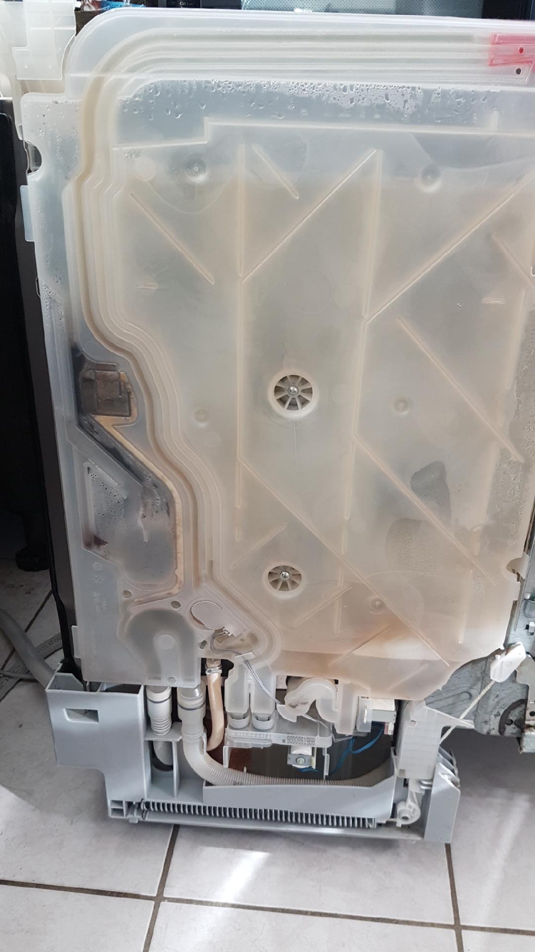

le 06/12/2017 à 12:03
Je vous envoie la photo de ma machine lave vaisselle bosch
le 06/12/2017 à 12:17
qu'est ce que je dois faire pourrez vous me dire
le 07/12/2017 à 15:42
Bonjour tous je viens d apercevoir y a eu une petite fuite ds le truc polystyrènes je vous envoie la photo. Es il peut réparer ? Dites moi comment faire pour démonter ce truc là
le 09/12/2017 à 19:59
bonsoir a tous je l ai retrouvé une fuite sur JOINT LAVE-VAISSELLE MOTEUR CYCLAGE/FOND CUVE BOSCH SMI53M25EU55
quelqu un peut me dire lequel qui faut prendre mais il y a deux differents
merci cordialement
le 10/12/2017 à 11:49
Joint non détaillé sur cette pompe, il faut la remplacer au complet.
le 10/12/2017 à 12:04
Sebmenager
je te remercie . pour le lien ,ah ok j ai compris il faut que je le ramene a la reparation
