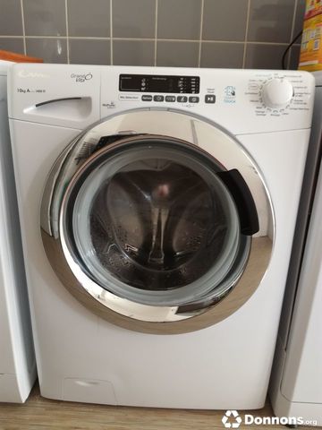

j ai un souci sur mon lave linge candy
GVS1410DWC3-47
10kg
le tambour cogne sur la plaque de derriere
(((la trappe de visite)))
le lave linge a a peine 1 an 1/2
comme neuf
tout est bien en place ;
les ressorts
les amortisseurs
ect...tout parait normal
LES CHARBONS MOTEUR ONT DEJA ETAIT CHANGER
PAS NORMAL AU BOUT DE 1 AN 1/2
il y a une chose que je trouve bisard
la courroie est positionné a l extrémité de l axe du moteur
QUESTION ; si la courroie est pas bien axé a la poulie il se peu quelle tire sur le tambour
du coup il tourne pas "droit"
votres avi svp

moteur et poulie tambour sont solidaires de la cuve, donc non.
Le problème se fait voir dès le début du lavage ou seulement en phase d'essorage ?

plus a l essorage
j ai recupéré se lave linge a cause de se probleme
si je bouge le tambour vers moi puis vers le fond (sans forcé)
il tape contre la tole du fond bisard ?
C EST TOUT NEUF
si il avaiS 10 ans la ok c est normal
mais non 1 ans 1/2

C EST UN MOTEUR NORMAL A CHARBONS AVEC COURROIE
PAS SOLIDAIRE DU TAMBOUR
C EST PAS INDUCTION OU COMME LG MOTEUR SUR TAMBOUR JE SAIS PLUS LE NON ...

Voyez si les amortisseurs sont en position.
Le tambour ne s'emballe pas au démarrage de la machine ?

tout est bien en place comme cité plus haut
je suis bricoleur...
peut etre un defaut de construction
je sais pas
