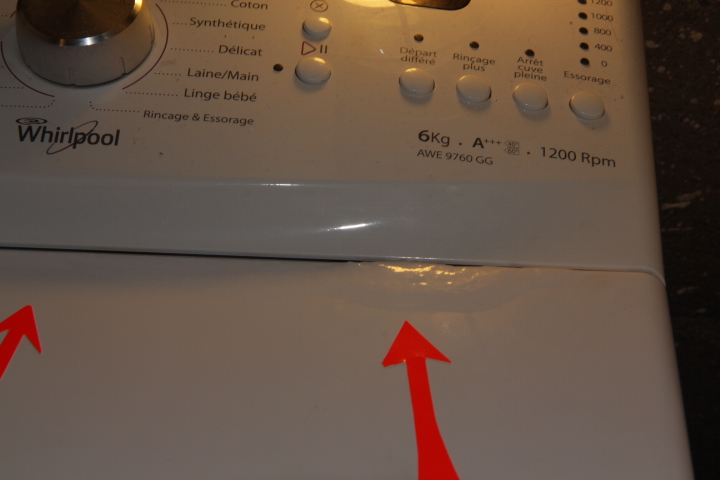

lave-linge AWE9760GG ZEN: capot d'ouverture supérieur oxydé au niveau de la charnière (inquiet pour l'avenir).Il est de janvier 2015 (+ de 2 ans). Quelle solution technique fiable; normalement plus sous garantie.Mais est-ce normal qu'un lave-linge rouille en moins de 3 ans? Merci à vous.
cordialement,
le 26/11/2017 à 10:28
Non, il est possible que le problème vienne de la condensation d'eau qui coule sur la porte lorsque vous l'ouvrez et qui vient ensuite stagner au niveau de la charnière. Contacter le fabricant qui doit certainement avoir une modification technique sur le sujet.
le 28/11/2017 à 23:09
le problème vient effectivement lors de l'ouverture de porte, les résidus d'eau et surtout le reste de lessive étant dans le bac a produit, qui lui-même est placé sur la porte.
le seul conseil pour retarder le développement est de retirer ce fameux bac à produit lorsque vous laisser la porte de la machine ouvert.
CDT
le 30/11/2017 à 07:16
Merci, je préfère les 2 solutions intelligentes que l'on m'a proposées: après chaque lavage je fais égoutter le lave-linge en le retournant et je fais en sorte que le constructeur puisse optimiser (aussi) le temps de travail des cadres de son SAV en faisant en sorte qu'il se vende moins de ces produits mal conçus

Bonjour j'ai le même problème avec mon lave linge Whirlpool ,le capot a été changé environ un an et demi après l'achat donc sous la garantie et a ce jour j'ai le même défaut qui se représente, le lave linge ref.TDLR65230 1200T
6,5kgs acheté le 04 MAI 2016 Le défaut se situe au même endroit que sur la photo du forum.Cordialement

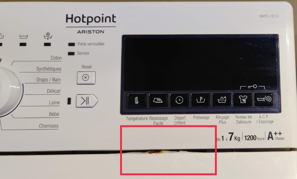

J'ai la même chose avec mon lave linge Top Hotpoint WMTG722HFR de fabrication Whirlpool acheté le 08 Janvier 2020.La porte du Lave linge rouille et gondole au niveau de la charnière droite.
Avez vous eu gain de cause avec le SAV Whirlpool ?
