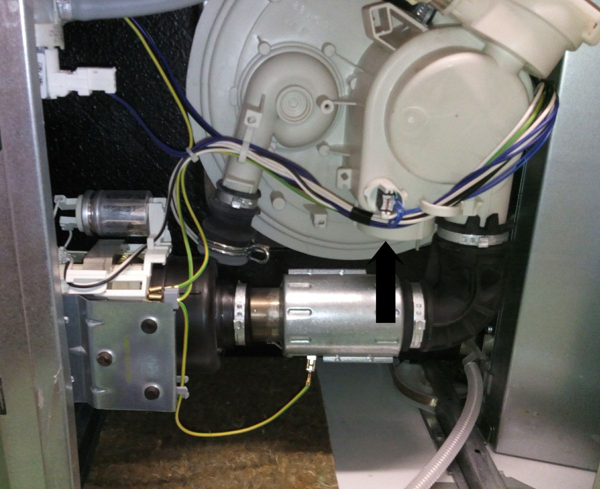

Mon lave vaisselle est un Laden c1008
De l'eau reste au fond de la cuve en fin de lavage, le voyant clignote 4 fois et au regard de ce que j'ai lu sur le net j'ai vérifié:
-La pompe de vidange, l'hélice tourne normalement, j'ai vérifié la tension du moteur 175 ohms
-le moteur, l'hélice tourne normalement, la tension est à 139 ohms, ainsi que l'élément chauffant la tension est à 27 ohms.
-Enlevé le filtre de la cuve pour détecter la présence de résidus.
- l'évacuation (tuyau et écoulement)
- Par contre je n'ai pas trouvé de détecteur de présence d'eau alors que sur le net j'ai vu la photo de mon lave vaisselle indiquant l'emplacement de ce détecteur, sur le mien il n'y a rien à cet emplacement(désigné par une flèche noir sur la photo)
-Suite a ces vérifications avez vous des suggestions, un problème électrique !!!
merci de vos réponses
le 18/11/2017 à 10:23
Pouvez-vous être plus précis sur vos mesures car les tensions s'expriment en volts et les résistances en ohms.
le 18/11/2017 à 12:32
Sur la flèche, je dirais qu'il s'agit de la sonde de température.
Si vous avez la possibilité, faite un lavage intensif à vide avec un produit dégraissant.
cordialement, yann

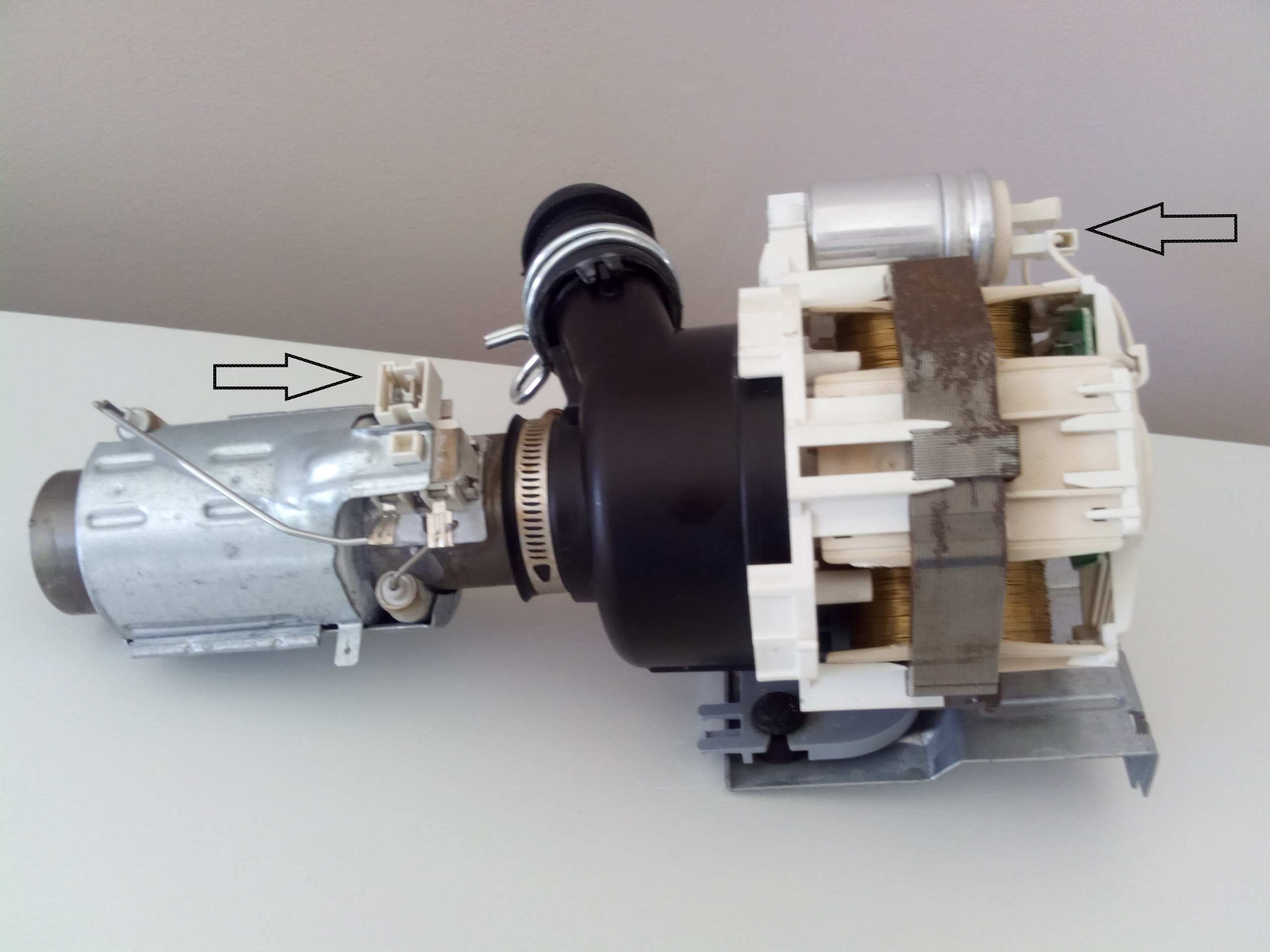

le 19/11/2017 à 11:27
merci pour vos réponses
Pour la réponse de sebmenager:
en parcourant le net j'ai lu qu'il fallait tester le moteur avec un ohmmètre et que si le résultat est supérieur à 100 le moteur est bon, j'ai pris cette mesure sur la cosse (flèche de droite sur photo) en positionnant mon multimètre sur ohm et cela affiche 175. j'en ai profiter pour tester de la sorte l'élément chauffant (flèche gauche sur la photo) et cela affiche 27. j'avoue que je ne maitrise pas trop et que peut être je ne prends pas les bonnes mesures au bon endroit et s'il faut tester moteur enlevé ou en place.
pour la réponse de Yannfrance:
Effectivement il y a au dessus la sonde de température mais sur la partie ronde blanche juste en dessous il y a un emplacement, le mien est obstrué d'origine alors que sur une photo que j'ai vu sur le net il y a un detecteur qui s'y emboite. le lavage intensif avec produit n'a rien donné

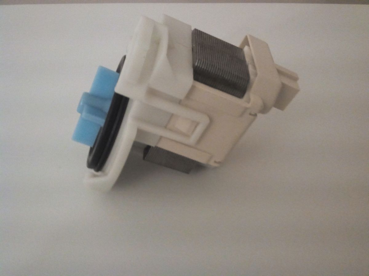

le 24/11/2017 à 18:16
Pour vous éviter de remplacer une mauvaise pièce, prenez une photos du moteur que vous devez aider à la main pour que la turbine se lance. Ce sera plus simple à identifier je pense.
cordialement , yann
le 24/11/2017 à 20:17
Bonsoir
voici la photo de la pompe de vidange que je lance à la main
cdl
le 24/11/2017 à 20:32
OK, darkside34
Procédez à son remplacement, cela devrai solutionner votre disfonctionnement.
A bientôt
cordialement , yann

le 25/11/2017 à 12:10
Voici pour la pièce:

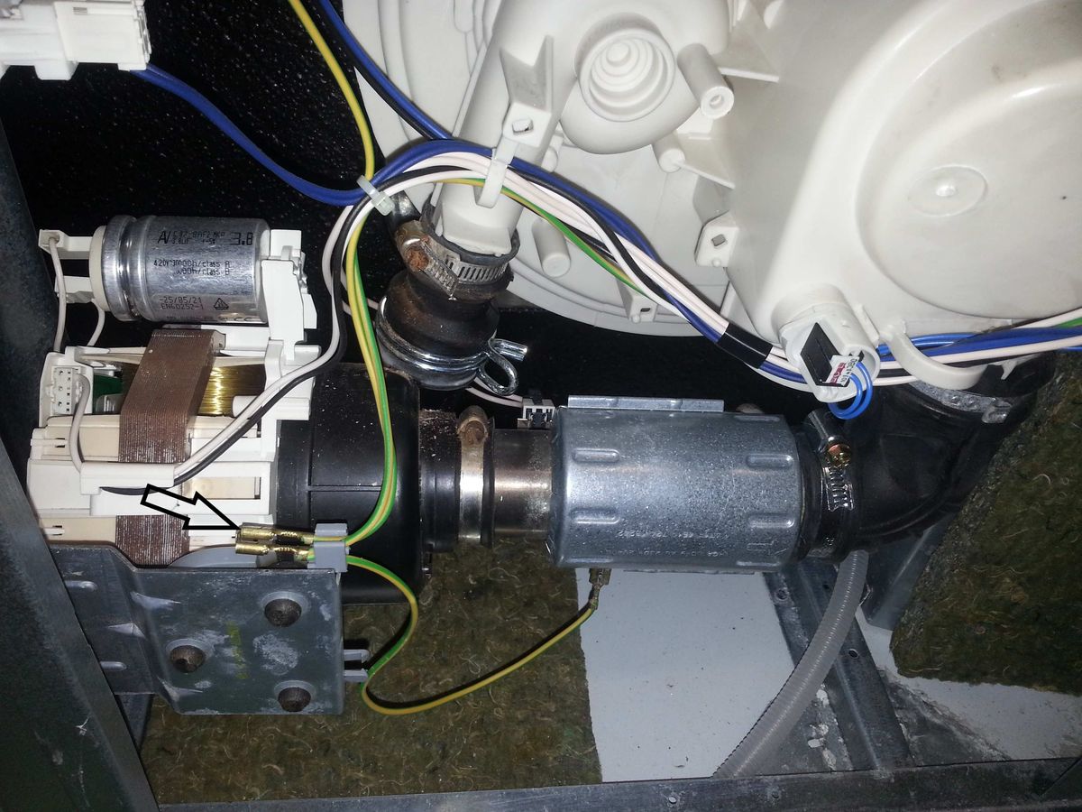

le 01/12/2017 à 15:53
j'ai reçu la pompe de vidange je vais la monter et tester bon fonctionnement
Par contre la double cosse verte(indiqué par flèche noire) n'est branché nul part c'est normal?, à priori c'était comme cela sur la photo prise avant tout démontage (jointe au début du sujet)
le 01/12/2017 à 17:42
C'est une cosse de masse. Vous pouvez la relier à une partie métallique de l'appareil ou la laisser si elle ne gène pas, et si le fil vert/jaune est en contact avec la masse quelque part.
