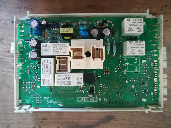

Mon sèche-linge est en panne sèche.
Aucun voyant ne s'allume lorsque je tourne le bouton du programmateur.
J'ai vérifié l'arrivée du courant, le module électronique est bien alimenté.
Je l'ai démonté, la carte ne présente pas de trace de brulure, mais je crains qu'il ne faille quand même la changer.
Un site partenaire me propose une carte de rechange (cf lien).
Cependant, la carte que j'ai démontée ne compte que deux relais HF3FD (cf photo).
Mes questions :
- ai-je raison de changer la carte ou est-ce que la panne peut venir d'ailleurs ?
- la carte de rechange proposée est-elle vraiment compatible malgré la différence sur le nombre de relais ?
- enfin, ce type de carte de rechange est-elle bien programmée ?
Merci de vos réponses.

Oui, si le module est alimentée c'est qu'il est en cause. Vérifiez si la pièce est bien compatible avec votre appareil avec le code en 85 depuis le code barre sur votre appareil.

la carte d'origine sans le relais K06 n'a pas l'option éclairage tambour intérieur
la carte proposée avec k06 la possède ce qui signifie qu'elle vient d'un modèle de SL différent.
les paramètres et profils des programmes chargés dans la mémoire microcontrôleur de ces cartes ( températures, durée , capacité, volume cuve nbre de cycles temps de montée en température ....)sont différents! impossible de dire si interchangeable ( je doute).
par contre suis sur que votre carte d'origine est réparable sans avoir à la remplacer je l'ai fait bien des fois
plus d'infos contact mamigasAwanadoo point fr (remplacer A par arobase) et je vous donnerai des infos sur ce qu'il est possible de faire pour redonner vie à la carte d'origine sans avoir à la remplacer et pour beaucoup moins cher
bien cordialement
mamigas
le 01/11/2017 à 08:46
Petite précision sur les modules. Le constructeur les proposant vierges de toute programmation, ils sont généralement dotés de toutes les options possibles sur l'appareil. Il est donc tout à fait possible que plusieurs composants supplémentaires soient présents sur le module, la programmation utilisera in fine, ce qui lui sera nécessaire. Ne vous fier donc pas à l'aspect esthétique uniquement, mais aux référence SAV de votre appareil strictement.
