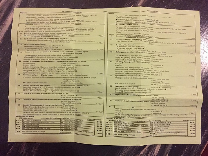

Cependant suite à cette réparation lorsque nous l'avons à nouveau branché, le lave-vaisselle se lance en faisant la vidange puis s'arrête et ne remplit pas la cuve.
Nous avons fait les tests de contrôle et tous se déroule sans nous donner d'erreur.
Et lors des tests il accepte de remplir la cuve.
Nous avons nettoyé les filtres, vérifier les connexions électrique, vérifier le fonctionnement de carte de niveau d'eau, les électrovannes, les joints...
Nous avons vu sur des forums que ce problème pouvait être dû à un débitmètre ou capteur de pression défectueux mais nous ne les trouvons pas sur notre modèle.
Est-ce que vous pourriez nous apporter votre aide si jamais vous aviez des solutions s'il vous plait.
