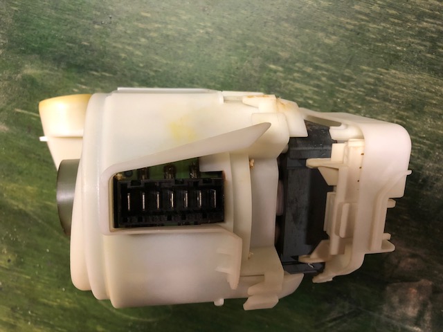

mon lave vaisselle Siemens donne le code E09 et ne chauffe plus. J'ai démonté la pompe de cyclage (7 broches) mais je ne sais pas où prendre la valeur ohm, ni quelle valeur je dois trouver. Merci pour votre aide !

En partant de la droite:
1 est un contact de masse/terre.
Entre 2 et 3: 10.5 ohms.
Entre 3 et 4: 10.5 ohms.
Entre 2 et 4: 21 ohms.
Entre 5 et 6 : sonde 10.5Kohms
Entre 6 et 7 : sonde 10.5Kohms
Entre 5 et 7 : sonde 21 Kohms
Si une valeur ne correspond pas, il faudra remplacer la pompe au complet. Voir avec la référence complète de l'appareil depuis la tranche de porte pour choisir le modèle de pompe car deux possibilités.

bonjour, d'après la photo il s'agit d'un "corps de pompe" ou on dit aussi "la pompe de chauffage" mais bon le problème n'est pas là !, si vous la commandée vous allez recevoir une autre pompe qui n'y ressemble pas du tout, mais c'est tout a fait normal puisque bosch a fait une modif avec un câblage reçu avec la "pompe", suivez bien le descriptif du câblage, ça ce fait bien et tranquille pour quelqu'un qui a l'habitude mais si c'est la première fois pas de panique ! vous aurez aussi un collier dans la boite inutile d'enlever l'ancien, faut juste avoir du doigté, bon courage !
