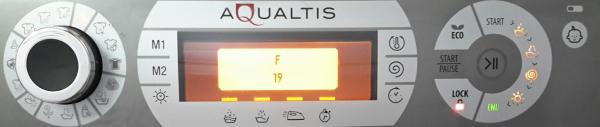

Ma Lavante sechante aqd1070D69 affiche le code défaut f19. Tous les voyants clignotent. Le seul moyen de l'arrêter et de la débrancher. Je n'arrive pas a trouver la signification de ce code et la panne associée. Est-ce que quelqu'un connaît l'origine de ce code f19 et / ou le remede a ce defaut.

vérifiez l'état du ventilateur de séchage (connectique,cablage,rotation).Si OK,carte de puissance KO(une de plus)

Bonjour, une fois elle m'a indiqué ce code erreur f19. C'est ce fil qui était débranché.

Si un fil est deconnecté, remettez en état, c'est assez courant sur la partie séchage de cet appareil.
