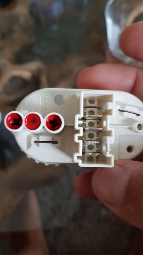

Je pense que ma machine a un problème de niveau d'eau car lors du lavage le linge on voit juste le linge humide par le hublot mais a aucun moment l'eau arriver au niveau du bas du hublot, j'ai l'impression que la machine ne fait pas le complément en eau pendant le lavage une fois que le linge a absorbé une partie de l'eau. Du coup le linge n'est pas lavé correctement.
J'ai vérifié la chambre de compression qui était propre, le tube entre celui-ci et le pressostat, l'electrovanne d'admission d'eau.
Je pense qu'il faut régler le pressostat mais je ne sais quelle vis tourner pour modifier le niveau (photos ci-joint)
A noter que je n'ai pas l'eau via une citerne et un surpresseur.
Merci de votre aide

En faisant un test il s'avère que seuls 4L d'eau enclenchent le pressostat, puis ensuite plus rien en adduction d'eau pendant le lavage...

Je dois préciser , machine à vide sans linge..
Néanmoins le niveau reste très bas, à peine 2 à 3 cm d'eau au-dessus du bas du tambour...

Le niveau d'eau que vous décrivez dans la machine n'est pas anormal. Les appareils prennent juste ce qu'il faut et complémentent en fonction de la nature du linge.
Le cycle se déroule normalement ? Comment avez vous l'habitude d'utiliser votre appareil ? Qu'entendez vous pour linge non lavé ?

Tout se passe normalement, sauf que j'ai fait un test.
Sans complément d'eau j'ai lavé avec d'autres habit un tee shirt avec une tâche de sang de quelques jours... celle-ci n'est pas partie.
Le lendemain avec ce tee shirt toujours taché et d'autres habits, je l'ai relavé avec l'équivalent de 3l d'eau en plus que j'ai rajouté au cycle de lavage une fois tous les compléments d'eau faits. Le tee shirt n'avait plus de tâches. Pareil avec d'autres linges et un ajout d'eau, le linge est bien lavé et sans tâches.
Je veux juste augmenter légèrement le niveau lors des 1eres phases de remplissage.

Concernant le fonctionnement de votre lave linge tout est normal.
Concernant les taches sur le linge, il faut que vous utilisez le produit qui fait des miracles « k2r avant lavage » du au nouveau modèle de lave linge qui devienne de plus en plus économique donc eau au minimum selon la qualité du linge et de son poids.
Concernant le pressostat, il est réglé d'usine et plombé (donc votre cas, cire rouge, ne jamais y toucher)
Pour finir tout est normal, il suffit que vous utilisiez du K2R pour les tâches ,un petit rappel vous possédez un lave linge un Bosch et non un bas de gamme .

donc si je comprends bien il vaut mieux utiliser des produits chimiques qui polluent l'eau que de rajouter 3l d'eau à chaque lavage, d'autant qu'il est plus économique de rajouter de l'eau que des détergents... je me contenterai donc de rajouter de l'eau avec une bouteille...
