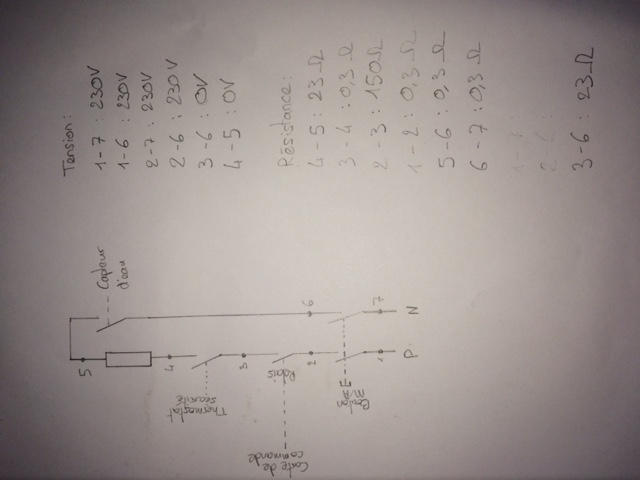

Alors voila mon problème j'ai un lave vaisselle Siemens SE55A660EU38 qui ne chauffe pas. L'eau reste a température ambiante pendant le cycle de lavage. Par ailleurs il y'a 0V au borne de la résistance pendant le cycle de lavage.

J'ai testé la bonne continuité des fils d'alimentation de la resistance. L'un d'entre eux est connecté au bouton d'alimentation, l'autre a un relais.
Le relais est quant à lui connecté au bouton d'alimentation et au programmateur par 3 fils. En démontant le relais pas de trace de soudure qui aurait laché.
Savez vous comment je pourrais tester le bon fonctionnement du relais ?
Avez vous d'autre idée sur la provenance de ma panne ?

J'ai également testé le relais et celui-ci s'active bien lors du démarrage du cycle de lavage. J'ai donc testé les tensions aux bornes de la résistance j'ai toujours 0V cependant j'ai 230V entre la borne + et la masse et également 230V entre le - et la masse.
le 15/10/2017 à 09:37
Si le relais de résistance est bien commandé, alors la tension doit être présente aux bornes de la résistance, sinon, c'est qu'il y a une coupure dans l'alimentation de celle-ci. Il faut remonter la filerie pour le vérifier.

Bonjour, je pense que le probleme se situe tout de même au niveau du relais.
Entre le neutre et l'entrée du relais j'ai bien 230V, mais entre la sortie et le neutre j'ai 0V (lorsque le relais est ouvert).
J'ai donc mesurer la résistance entre le neutre et l'entrée du relais j'obtiens environ 150-160 Ohm, puis j'ai mesurer la résistance entre la sortie du relais et le neutre et j'obtiens 23Ohm ce qui correspond à la résistance de chauffage.
Je pense donc que le relais est HS qu'en pensez vous ?

Pour y voir un peu plus clair voici un schéma de ma compréhension du câblage de la résistance, avec sur la droite les différentes mesures que j'ai pu faire en tension et en résistance.

Bonjour probleme presque résolu.
J'ai tester le relais, j'ai bien 230V aux bornes de la bobine de celui-ci mais un contact qui reste ouvert.
Savez vous où je peux me procurer le relais de mon LV ?

Non le relais est a par du module électronique, c'est une petite boite en plastique avec une petit carré électronique a l'intérieur. Il est écrit sur la boite :
melecs
WK38-520
9000 889 203
220 - 240AC
Typ OB
le 17/10/2017 à 16:55
ok. S'il est commandé par l'électronique, alors ses contacts se ferment et il commande donc l'alimentation électrique de la résistance.
le 21/10/2017 à 15:23
Problème résolu !
J'ai commander un relais Schrack (RT314730) équivalent à celui qui avait claqué pour à peine 5€ sur RS. J'ai dessoudé l'ancien relais de la carte électronique de puissance, ressoudé le nouveau, installer le nouveau bouton marche arrêt et c'est bon, mon lave vaisselle chauffe de nouveaux !
