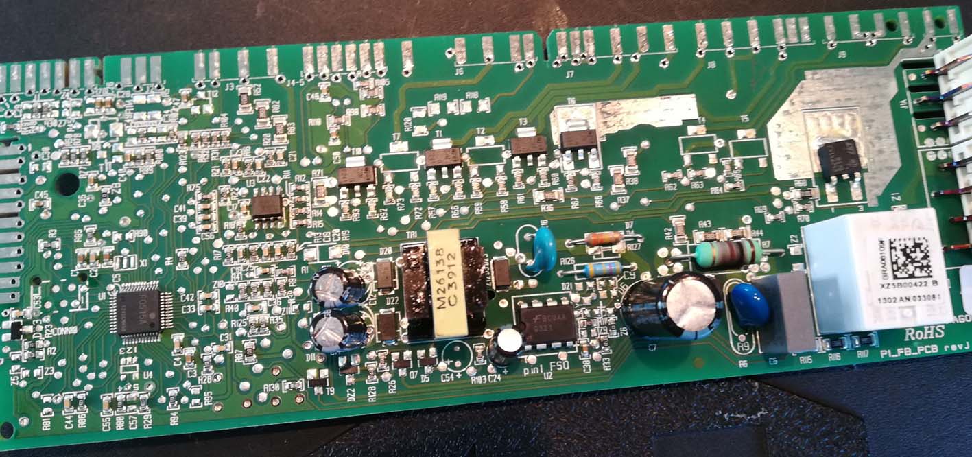

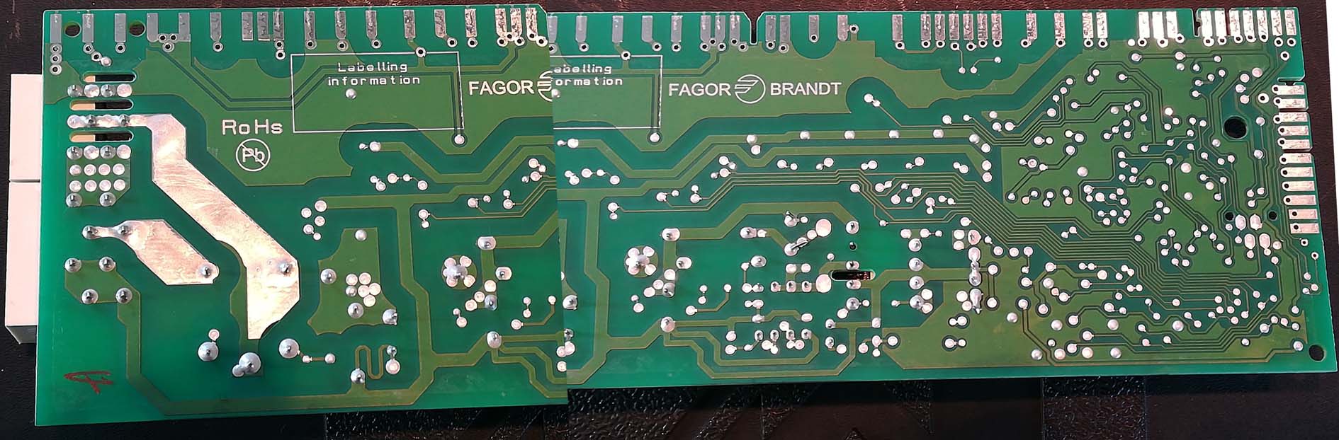

J'ai reçu les photos de la carte située derrière la plinthe du LV de mon fils. Je ne vois pas trace d'incident électrique. Je les joins pour le cas où vous y verriez quelque chose (le dessous de la carte en deux fois).
Que peut-on faire maintenant ?
Y a-t-il des mesures à faire avec un multimètre standard ?
Merci d'avance pour vos conseils,

le 22/10/2017 à 00:39
Il manque une des photos...
Au fait... comment les visualiser en grand ?
le 22/10/2017 à 09:56
La résistance d'alimentation à bien chauffée. Il faudra remplacer le module dorénavant.

le 22/10/2017 à 11:09

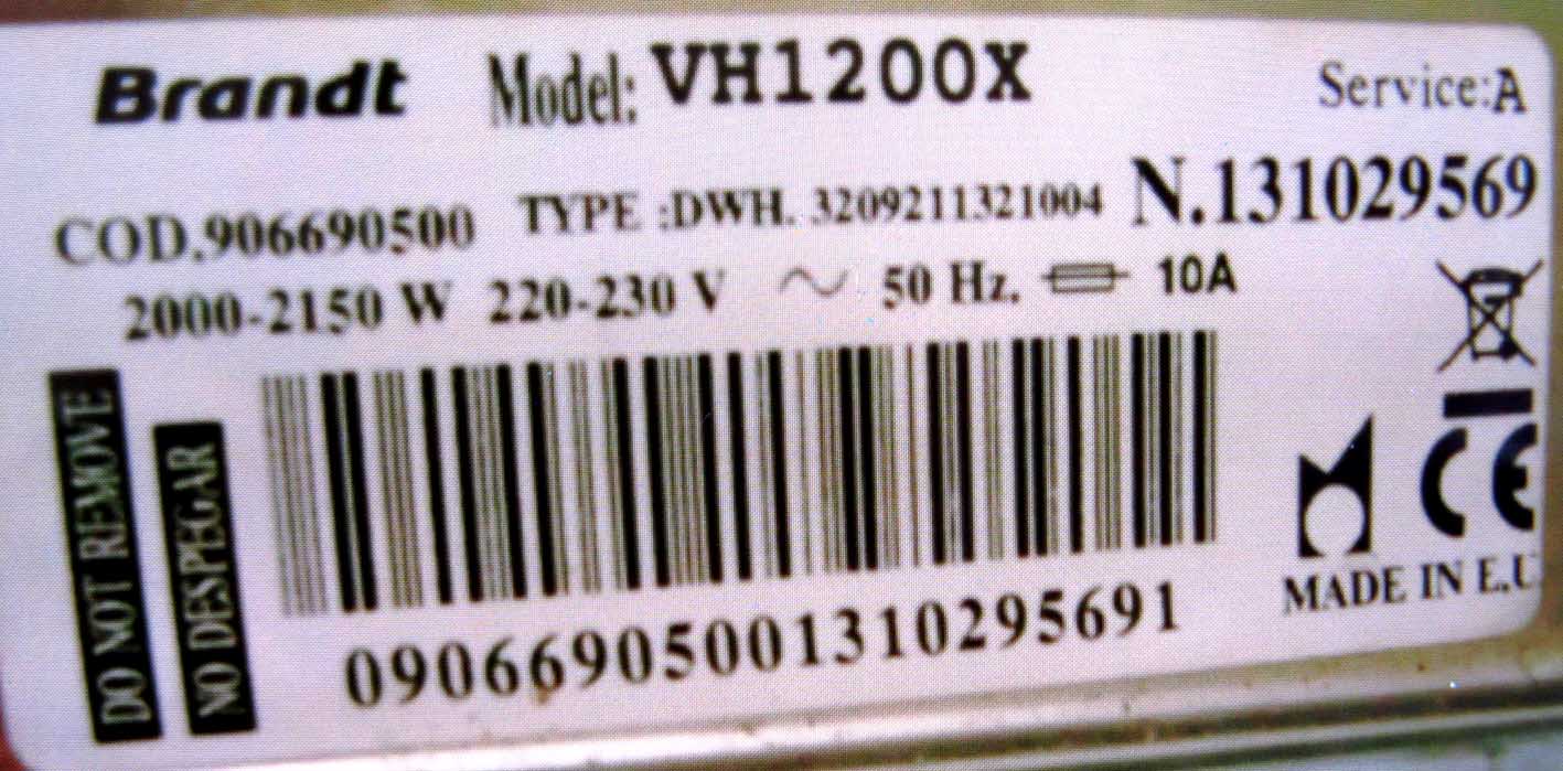

le module ou carte électronique c'est l'ensemble complet.Pour essayer d'en trouver un neuf ou d’occasion (presque impossible),il faut le code de la plaque signalétique,une photo si possible.

je viens d'aller voir sur les principaux sites de pièces détachées qui apparaissent sur le net (j'en ai sans doute raté !) et je ne trouve pas le module correspondant. On me propose le module de puissance qui semble enfermé dans une protection en plastique blanc, le module de commande ou celui de niveau d'eau... mais rien qui ressemble à la photo !
le 22/10/2017 à 12:10
la carte de puissance de ce modèle est référencée AS0030643.
le 22/10/2017 à 12:22
Elle est donc bien livrée à l'intérieur de sa "protection" blanche, c'est ça ?
