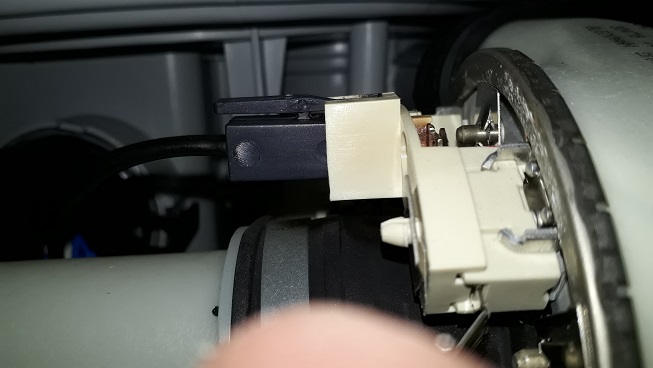

le 15/10/2017 à 19:51
Voici la pièce qui pose problème, trace de brûlé au niveau du connecteur. Savez vous quelle pièce je dois acheter ? Je pense que c'est la pome à eau. Il faut que je reprenne des colliers ? En plus le connecteur noir semble soudé à la pompe, il faut que je le change aussi.

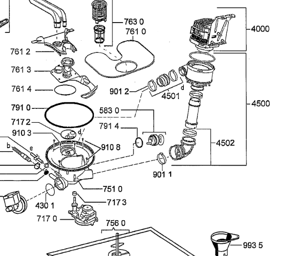

le 15/10/2017 à 20:02
Sur le schéma joint la pièce à acheter semble être 4500.
Pensez vous qu’il faille aussi changer la pièce 4000 ?
Que faut-il d’autre ? si je veux les colliers et le connecteur ?
le 16/10/2017 à 12:25
La résistance suffira. Pour les colliers, s'ils ne sont pas fournis, de simple attache de type serflex seront suffisantes.

Merci pour votre message. La résistance c'est bien le code 4500 sur l'éclaté ? Par contre je dois aussi changer le connecteur noir de la photo ci-dessus. Comment puis-je faire pour l'avoir ?
le 17/10/2017 à 10:36
Vous pouvez remplacer le connecteur par deux cosses isolées, cela fera l'affaire.

le 08/11/2017 à 20:23
Le lave vaisselle s'était arrêté à 50mn de la fin du cicle. Résitance changée, c'est bien elle qui avait brûlé au miveau des connecteurs (fils noirs). J'ai rebranché le lave vaisselle qui a repris le cicle ou il s'était arrêté à 50 mn. Il a fonctionné une dizaine de minutes puis s'est mis à afficher le code erreur F3. Que dois je faire à présent ? Merci pour votre aide.
