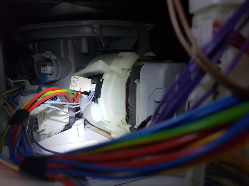

J'ai un lave vaiselle SN26M884FF/01 de la marque seimens, j'ai une Er:09.
Cette erreur de fait pas chauffé l'eau, domange pour un lave vaiselle...
J'ai donc démonté la carte de puissance pour voir s'il n'y avait pas de mauvais soudure sur les composants traditionnels (condo, transfo, varistances...) rien nikel.
J'ai regardé les CMS pareil nikel pas une trace de mauvaise soudure.
Je voudrais tester si ma carte de puissance fonctionne bien. Il y a 3 fils qui partent vers le pompe de chauffe (RESISTANCE LAVE-VAISSELLE + MOTEUR CYCLAGE )comment tester la carte ou le moteur?
Merci,
Seb.

vérifiez la valeur de la résistance de chauffage(connecteur aux fils rouge de la pompe de chauffe/lavage)

valeur mesuré entre les 2 fils rouge ( déconnecté de la carte puissance) 7.5KO, bizarre non .

la mesure est à faire sur la pompe.Si la valeur est identique,il faudra remplacer l'ensemble pompe complet.

Après mesure directement sur la pompe pas simple,
400/500 kOhms ???
Je viens de remarqué de l'eau dessous la pompe.
Je ne sais pas d’où ça viens. (on voit sur la photo dessous la pompe)
Pour démonter la pompe il faut tous démonter ?
On doit avoir quoi comme valeur de résistance ?
Seb

la résistance de chauffe doit avoir une valeur de 20 ohms environ.C'est une panne très fréquente sur ces appareils.

Vous avez un plan une vidéo pour démonter cette pompe, car je n'ai aucun accès par le dessous, le socle est entièrement en plastique.
Il faut retirer la base en plastique entierement ?
