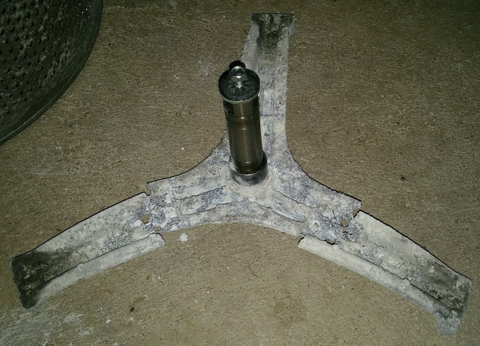

Je recherche un croisillon de tambour pour un lave linge De Dietrich DLZ614JE1 (modèle 905580035). Cette pièce est commune à beaucoup d'autres marques et modèles, mais en rupture de stock partout.
A croire que c'est une maladie sur beaucoup de machines (la pièce se désagrège totalement). Mauvais alliage ? Reaction d'Electrolyse ?
Si vraiment elle est introuvable, est-il possible de trouver une autre pièce compatible ou de réparer avec une résine ou autre ?
Ce lave linge semble correct, tout est démontable dessus, c'est énervant de ne pas trouver une pièce aussi simple.
Par avance, Merci :)

le croisillon n'est pas réparable
Vous pouvez essayer de voir avec une association du type Envie ou Emmaus si elles ont des pièces pour votre appareil (fabrication FAGOR.

Pièce épuisée chez le constructeur.

Merci pour les réponses, à ce que je vois peu d'espoir d'espérer trouver la pièce chez un fournisseur. La solution se trouve peut-être dans une pièce équivalente avec un axe de même diamètres et longueur, en bidouillant d'autres fixations pour le tambour. Autre solution, réaliser un moulage de la pièce cassée et en refaire une en aluminium. Opération fastidieuse mais réalisable, à condition de récupérer l'axe d'origine (ou en tournant un nouvel axe).
J'ai l'impression que l'axe en acier a réagi avec le reste de la pièce en alliage d'aluminium (ou en Zamak peut-être).
