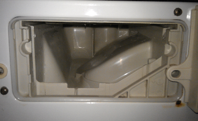

bonjour, après changement du joint du tiroir du bac à produit, et nettoyage de toutes les durites (qui étaient très peu sales), il subsiste une fuite au niveau du tiroir à produit, uniquement lors du dernier tirage d'eau au dernier rinçage.avez vous une idée?
je mets deux cuiller à soupe de lessive liquide, donc ce n'est pas un souci de debordement du a un exces de produit.cela commence a rouiller l'interieur de la porte!

Il faut entrouvrir le tiroir pendant le remplissage qui pose problème et voir si le jet ne serait dévié par exemple.
le 06/10/2017 à 17:21
dévié par quoi? trop de pression?
le 06/10/2017 à 17:37
Un léger entartrage par exemple.
le 06/10/2017 à 18:06
tout a été recuré lors du changement de joint, et il n'y avait ni tartre ni bouchon. dans ma region l'eau est tres tres douce
le 06/10/2017 à 20:04
les trous des jets pourraient être déformés.
le 06/10/2017 à 20:43
je vais retirer le tiroir et observer si les jets changent d'aspect. je vous tiendrai informés. cependant j'en doute, au vu de l'etat de propreté du bac et des durites. je me demandais si ça pouvais venir du debit/de la pression, j'ai trouvé ça: il peut s'agglutiner des fibres et de la lessive dans l'orifice de prise d'eau pour la mesure de pression qui commande les evacuations et les remplissages. çs se situerait où?

bonjour, en fait il y avait trop de pression à mon arrivée d'ezu générale (8 bar). apres pose d'un reducteur tout est rentré dans l'ordre!
