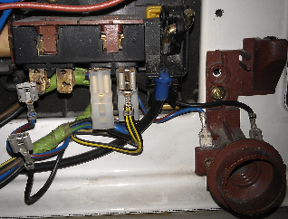

bonjour, la lumiere ne fonctionne plus dans mon seche linge miele t359c.sur la photo, vous verrez que les fiches où se glissent les cosses tout à gauche, sont très sales. est ce que ça peut uniquement venir de là? le mecanisme du bouton est bon sinon. une idée? (les mesures donnent circuit ouvert au multimetre)

Prenez mesure de la tension sur ces deux bornes, et voyez si l'alimentation est présente à l'ouverture de porte. Si non, alors le clavier sera sans doute en cause.

la tension est de zéro au multimetre entre les deux bornes. la porte s'ouvre avec un bouton uniquement mécanique et qui est indépendant des deux autres: "lumiere" et "marche arret".
changer le mecanisme du bouton resoudra t il le probleme?

C'est lui qui est en charge de basculer le mécanisme d'interrupteur vers l'éclairage donc en théorie oui.
