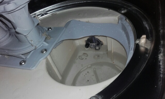

arrêt après 1mn Clignote 8 fois; . L'eau ne charge pas. L'electrovanne testée est ok : 3,74. J'ai essayé de réinitialisé et de débrancher plusieurs fois. Brusquement après un des rebranchements le prélavage a fonctionné. Eau puis vidange puis s'est arrêté au bout d'1/4 d'heure. Puis retour à la case départ. Nouveaux essais sans succé puis à nouveaux fonctionne cette fois sur éco seulement 1/4 h. Puis à nouveau clignote 8 fois. Qui peut me dire où est caché le joyeux lutin qui me fait tourner en bourrique ?
le 29/09/2017 à 08:55
F08:Pas d'information de niveau d'eau reçue. Vérifier détecteur de présence d'eau.(owi)
Il se trouve au fond de la cuve. Vous apercevrez, une fois l'eau retirée, une grille noire. C'est le capteur OWI. Vous devez récurer cette grille avec une brosse à dent et un produit dégraissant, du vinaigre blanc et de l'eau bouillante.

Merci, je vais regarder à nouveau cet après-midi. J'ai regardé cette nuit (!) mais je n'ai rien vu. Eventuellement je ferais une photo. Ce qui me turlupine c'est qu'en prélavage l'eau arrive après rebranchement. A bientôt, merci beaucoup.
le 29/09/2017 à 14:37
Voici la photo. J'ai gratouiller avec une brosse à dent mais ça n'a pas l'air sale et ça ne ressemble pas à votre description. Peut-être dois-je chercher ailleurs. Pour faire simple : le prélavage marche une fois (avec de l'eau) si j'ai auparavant appuyé sur prelavage + demarrage simultanément et ensuite débranché, puis rebranché et sélectionné prelavage . Après un cycle de prélavage retour à la case départ. J'ai essayé le même principe avec au final sélectionné quotidien mais niet ! Comme seul le prélavage ne chauffe pas est-ce que ça ne rentrerait pas en ligne de compte ?

Lave- vaisselle siemens C 1601
Quand je le mets en route, après 1 mn il clignote 8 fois. L’eau ne charge pas. L’électrovanne testée est ok : 3.74.
j’ai essayé de réinitialiser et de débrancher plusieurs fois.
Constat : le prélavage fonctionne (arrivée d’eau + vidange) 1 fois et une seulement (après réinitialisation et débranchement puis rebranchement). Ensuite ça re-clignote 8 fois
J’ai nettoyé le filtre et passé une brosse à dent sur la pièce que l’on aperçoit sur la photo mais c’est toujours pareil. Il n’a pas l’air de se démonter en accédant par l’intérieur de la cuve.
Je ne vois pas de grille noire comme indiqué sur le forum.
Pouvez-vous m’aider ?
