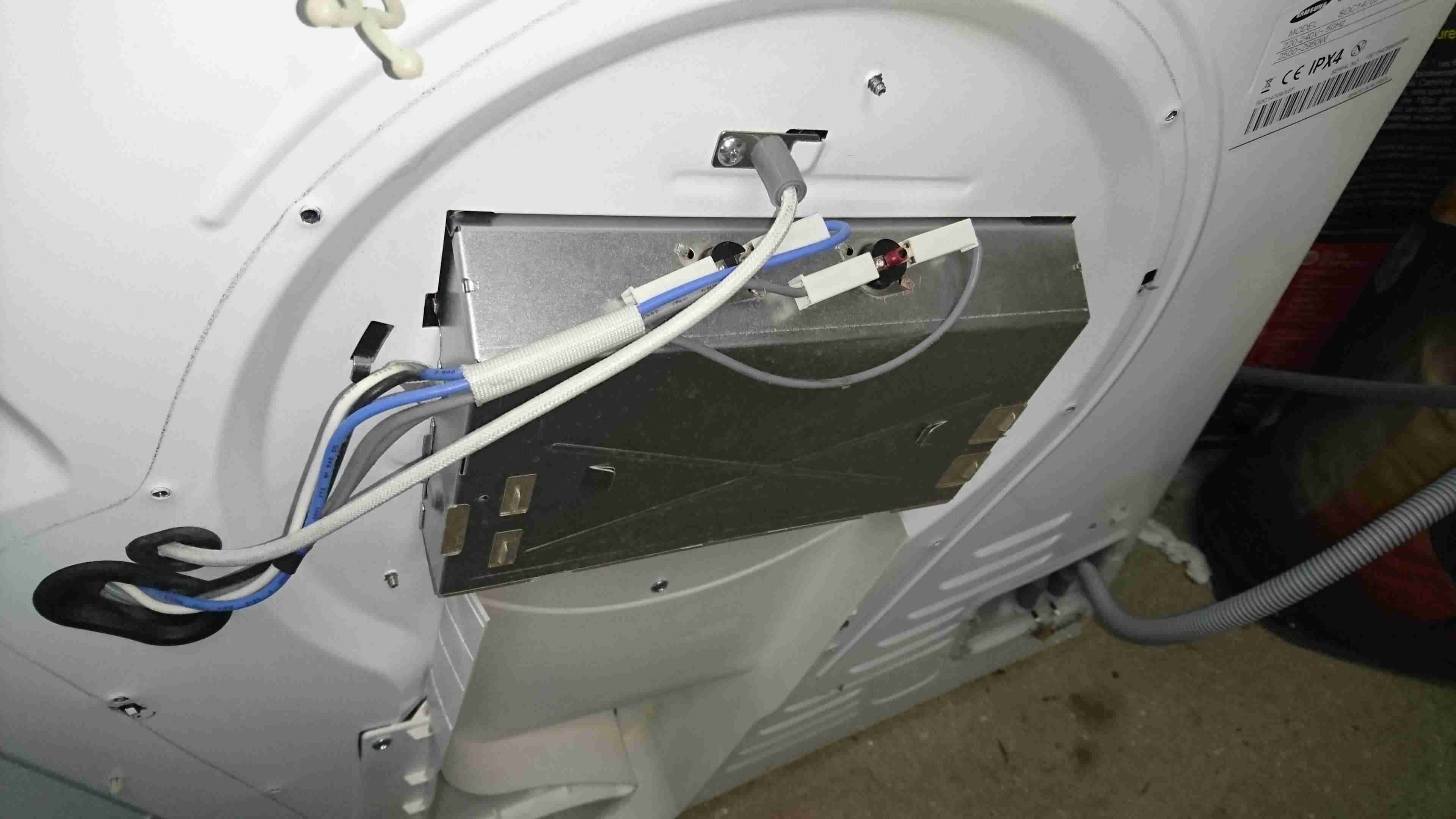

Je me suis procuré un ohmetre comment savoir si ma résistance est bonne et la sonde de température ?
Voici une photo de mon système
le 21/09/2017 à 09:47
Vous avez déjà un thermostat réarmable (Petite tétine rouge). Appuyez dessus pour voir s'il ne serait déclenché.
le 21/09/2017 à 10:30
J ai déjà appuyé dessus il ne se passe rien je pense qu'il n'est pas désarmé ou bien il ne fonctionne plus quand on appui dessus il ne se passe rien pas de clic ni autre.
le 21/09/2017 à 10:38
Vous pouvez mesurer chaque klixon, il doivent être passants.
le 21/09/2017 à 11:04
J'ai mis le ohmetre sur les klinxon
Celui qui a le bouton rouge indiqué une valeur, l'autre affiche 0
le 21/09/2017 à 11:22
Test réalisé fils débranchés.
le 21/09/2017 à 11:31
Oui j'ai fait le test fils branchés et débranché et aussi machine en route.
Les valeurs sont identiques dans tous les cas.
le 21/09/2017 à 12:20
Si je débranche les fils du klinxon avec le bouton la machine ne s allume pas.
le 21/09/2017 à 12:37
Ok shuntez les et voyez si l'appareil démarre.
