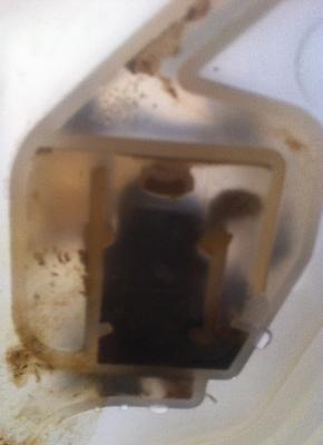

Bonjour à tous.
Mon lave vaisselle bosch supersilence sms69m22ff coule sans arrêt.
Suite à erreur 9 E9.j'ai changer la pompe avec la résistance intégrée ce qui m'a donner ce problème d'écoulement permanent erreur 16 E16
J'ai donc changer l'électrovanne incorporée dans l'aquastop.mais la même erreur est apparue E16.
J'ai poursuivie en changeant le contact du débitmêtre c'est à dire interrupteur à l'âme souple ILS car la partie tournante du débitmêtre est incorporée dans le labyrinthe d'arrivée d'eau.Ce circuit d'eau est en un seul bloc.
je vous demande donc de l'aide afin d'enfin me dépêtrer de cette erreur que je n'arrive pas à éliminer.
Par avance merci pour vos conseils.
Frédéric

E16 correspond a un problème d'arrivée d'eau, le débitmètre ne renvoie pas d'impulsion de passage d'eau:
premiers contrôles:
soit la pression est insuffisante, robinet fermé ou partiellement ouvert, filtre d'arrivée d'eau bouché
Soit l'électrovanne est HS le LV n'est plus alimenté en eau.

Je vais re nettoyer, demain, l'echangeur thermique (circuit d'eau). Je l'avais déjà nettoyé au vinaigre mais peut être pas assez voir photo, qu'en pensez vous?
Pour infos
LV éteint et robinet fermé puis démarrage = pas d'erreur 16 juste voyant robinet fermé sur façade du LV.
Débranchement de l'ils = pas d'erreur 16. Eau qui coule encore (normal😊 me semble t'il).
Je reverifirai le branchement de l'aquastop que j'ai changé pour etre sur.
J'ai re vérifier les branchements de la pompe chauffante que j'avais changé, ils ont l'air bon.
La sonde volumetrique à l'aire bien propre. Peut on la tester avec un multimètre?
Bien le merci.

si le vinaigre n'agit pas pour que le remplisseur soit propre ,prendre un produit professionnel qui est plus fort
entre nous si on nettoie une pièce qu'elle qui soit (en le nettoie proprement et non à moitié)
- concernant la panne voir le trempeur de l' ILS (il faut que le contact se fasse tés fort).
le code erreur sur la notice n'est pas répertorié
mais si vous téléphone au sav bosch
voici leur réponse: E16 correspond à un dysfonctionnement sur l'arrivée d'eau.
le 18/09/2017 à 15:58
Ok merci
Je suis en train de le faire mariner avec du destop pour le nettoyer à fond.
Je ne sais pas ce qu'est le trempeur par contre.
le 19/09/2017 à 08:21
faute de frappe (c'est détrompeur que je voulais mettre)
- c'est la fiche qui s’emboite sur la carte de l'ILS
