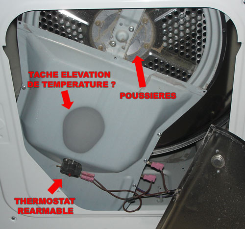

Sèche Linge Bosch WTA4400FF/01.
Par 3 fois : La résistance ne fonctionnait plus : obligé à chaque fois de réarmer le thermostat. Mais j'ai constaté une tâche qui correspond à la plaque arrière de la résistance. Est-ce normal ?
J'ai nettoyé les poussières qu'il y avait du côté arrière du tambour. J'espère que ça aidera à éviter un déclenchement du thermostat, sinon que dois je vérifier pour éviter ce déclenchement ?
Une fois le thermostat réarmer, le seche linge fonctionne normalement.
Merci pour votre aide.
le 22/01/2008 à 12:38
Cette tache ne semble pas être générée par une éventuelle surchauffe, je dirai qu'elle est d'origine (vu la forme et la couleur).
Concernant le déclenchement du thermostat, il se peut que la circulation de l'air soit génée, et donc la résistance étant moins ventilé, elle déclenche le thermostat de sécurité.
Vérifiez donc tout le circuit de ventilation, et la turbine brassant l'air.
le 26/01/2008 à 17:06
Merci beaucoup pour votre réponse. J'ai en effet enlevé le conduit flexible qui va vers l'extérieur, et la trappe de sortie était complètement bouchée par la poussière. J'ai tout nettoyé, et cela fonctionne correctement. Cependant depuis ce nettoyage et en débranchant la multiprise où le sèche linge et le lave linge étaient branchés, j'ai constaté que la fiche mâle de la multiprise était presque fondue (correspondant à la broche phase). J'ai sans doute échapé à un incendie. Me confirmez vous que cela peut arriver lorsqu'on branche et on utilise les 2 appareils en même temps. Cette prise est protégée en, tête par un disjoncteur 20A.
le 27/01/2008 à 18:20
Effectivement, il est fortement déconseillé d'utiliser des multiprises avec des appareils consommateurs d'énergie (Lave-linge, lave-vaisselle, cuisinière), car au pire des cas c'est l'incendie!!!
