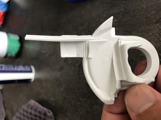

Mon lave vaiselle Bosh ne vidange plus. J'ai trouvé une pièce blanche (voir photo) dans le filtre de vidange du lave vaiselle. La pièce qui a dû se détacher doit être å l'origine de mon problème mais je n'arrive pas à trouver d'où provient cette pièce.
Merci de m'aider si vous avez connu ce pb.

c'est la protection de la pompe de vidange
pour savoir comment la remettre
taper sur votre moteur de recherche
- Comment débloquer la pompe de mon lave-vaisselle.
et vous sélectionnez la vidéo qui date de 16 juin 2017

Merci beaucoup à Denis pour sa réponse rapide car la pièce trouvée est bien celle qui maintient la pompe. N'étant pas chez moi aujourd'hui, je vais effectuer la réparation dès demain en espérant trouver la façon de remonter la pièce.
