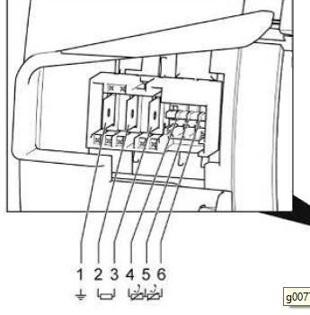

Mon lave-vaisselle VIVA (VVD65N00EU/18 acheté en 2013) fait tout son cycle normalement sauf qu'à la fin il se met sur robinet rouge clignotant et sonne; la vaisselle est lavée mais totalement froide et humide.
J'ai donc tout démonté et tester avec un multimétre en m'aidant de tuto sur le net mais aucune méthode sûre par rapport à Mon LV et surtout comment connaitre les valeurs exactes à obtenir pour savoir si chaque pièce est bonne ou pas.
J'ai donc incriminé la pompe de cyclage avec chauffage intégré (ref. 651956), et elle a trois fiches:
--une qui vient à l'emplacement des bobines donc le moteur (j'obtiens 45,8 Ohms.....???)
-- deux qui vont sur le côté de la pompe vers la partie chauffage: une petite avec fils gris ( j'obtiens 10,10 KOhms........?????) et une grosse avec gros cablage fils de terre et deux fils rouges (j'obtiens fil rouge + fil de terre une valeur en MOhms qui n'arrête pas de monter....et rien pour les autres combinaisons......??????).
J'ai testé: -- le capteur qui se trouve dans le fond du LV à côté de la pompe de vidange que je pense être une sorte de klixon et qui est bon.
-- le condensateur qui se trouve près du bac à sel et adoucisseur qui est bon
Quand à la carte électronique, elle est en très bon état général et j'ai tester les deux petites bobines qui sont bonnes mais après mes pauvres compétences s'arrêtent là....snifff!!!!
Avant tout achat d'une nouvelle pompe cyclage/chauffage (100€ environ), je voudrais être plutôt sûr....
J'attends donc vos lumières pour m'aider SVP

Voici pour votre test:
2-3= 19 ohms
1-2/1-3= infini
4-5/5-6= 10 Kohms
4-6= 20 Kohms

Et voici la pièce si nécessaire:

Merci beaucoup ..... j'ai bien mesuré ces valeurs sauf celle de 19 Ohms qui reste sur 0.
Cela veut-il dire qu'elle est foutue ?
savez vous tester une carte électronique, du moin s le relai de chauffage et les valeurs à trouver pour savoir si cela ne vient pas de là aussi...
svp
le 07/09/2017 à 17:38
Résistance HS en ce cas. Le remplacement de la pompe complète est nécessaire.

J'ai acheté la pièce sur le site que vous m'avez proposé (nickel....)
Je l'ai remonté et le lave vaisselle et reparti...pour 10 ans j'espère !!!😀😀😀
