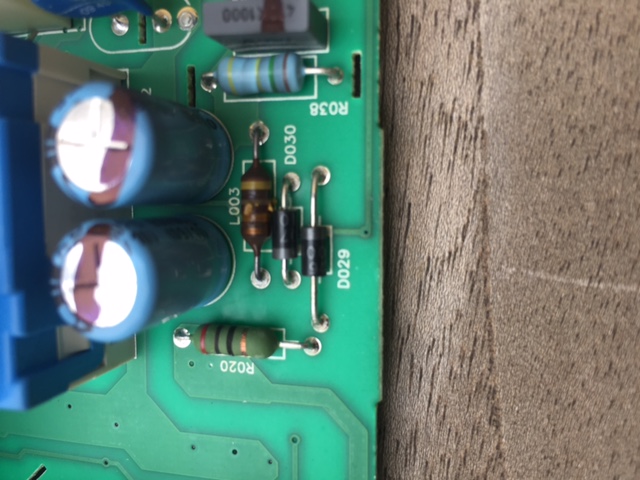

Suite au démontage de la carte, je viens de m'apercevoir d'une résistance douteuse (photo en pj)L003. je l'ai mesuré elle fait 0.2 ohm sur le calibre 200 ohm de mon contrôleur. Cette valeur me semble faible, mais ce n'est que mon point de vue. Quelle est la valeur neuve de cette résistance ??
Merci pour vos réponses (il est bien ce forum)
le 03/09/2017 à 19:01
bonsoir
r020 qui fait normalement 22 ohms ( rouge rouge noir doré) est coupée
L003 n'est PAS une resistance mais une inductance de 470µH/Is 130 mA elle a pris un coupe de chaud qu'elle fasse 0.2 à 0.4 ohm est normal mais comme a pris un coup de chaud sa carac L f(I) est modifiée donc à remplacer surtout pas par une Is 130 mA
partant de là R020 a servi de fusible pour empêcher que la carte ne prenne feu lors du flash
il faut tester TOUTE la chaine alim pour identifier les composants HS ou fuiteux ( diodes) et les remplacer tous d'un coup sinon reflash
pour éviter une récidive et mieux adapter la carte à notre secteur de 230 volts je recommande de ne pas remplacer à l'identique mais par des composants plus " résistants";
dernier point R020 est une resistance spéciale dite anti surge et flame proof bien mettre le même type de R
cdlt

ne pas oublier de contrôler le lnk304pn ou gn,c'est lui qui doit être en court circuit.Panne épidémique sur cette marque

une précision : si vous achetez une carte d'occas il faut bien sur que ça soit la même ici sans doute une L1373 ou L1799 mais que en plus provienne d'un même modèle machine car le microcontrôleur de la carte contient les paramètres et profils de chaque programme et ceux ci ne sont pas forcément les mêmes d'un modèle de machine à un autre.
second point concernant l'origine de la panne , je vais vous le dire !!
Effectivement la panne est connue et chez pas mal de fabricants ( je ne vais pas les lister)
la partie alimentation de la carte de contrôle est optimisée pour un secteur de 110 à 145 volts ( USA à cause des risques de class-action si gros pb) ; Aux US cette panne est inexistante car le circuit power switcher LNK voit sur son drain des impulsions de 400 volts ( en gros deux fois la tension secteur x 1.414 ) alors qu'il peut supporter 700 c'est le paramètre BVDss .Au passage le fabricant du LNK Power Integration Californie !recommande très fortement de ne pas dépasser 650 volts sur le drain pour avoir une marge de sécurité!
chez nous avec notre secteur 230 volts c'est une autre histoire : notre secteur est dixit Mr ENEDIS (ex ERDF) de 230 volts +/-10% soit 253 volts max ce qui est vers la limite haute de fonctionnement de l'alim (85 à 265v). et le même LNK peut voir des impulsions de 660 à 715 volts ..... des fois il n'aime pas , se met en court circuit tuant au passage 3 4 autres composants ( les diodes snubber roue libre et décalage ou le transistor driver de FB )
Pour parer à la récidive je recommande de ne PAS remplacer les composants à l'identique mais de mettre des types ou des valeurs permettant à l'alim de mieux supporter les valeurs élevées du secteur. C'est perso ce que je fais et ça semble bien fonctionner.
il existerait bien une manip plus radicale qui consisterait à alimenter la partie alim de la carte ( et UNIQUEMENT elle ) par un transfo 230/120)ce qui reviendrait à se mettre dans les conditions US et là plus de souci. J'ai essayé la manip ça fonctionne à merveille
bien cordialement
mamigas

Merci à tous pour vos réponses, j'ai trouvé un kit de réparation chez Amazone (petite recherche sur le net)
Kit Universel LNK304Pn / Carte L1790, L1373, L1782, L1799, L2158, L2524
Qu'en pensez vous ??
Cdlt
le 04/09/2017 à 09:36
je n'en pense rien de bien si ce n'est que comme je l'ai déja écrit avec un secteur 230 faut PAS remplacer les composants à l'identique
mais bon pas interdit de vivre avec un risque de repanne
cdlt
