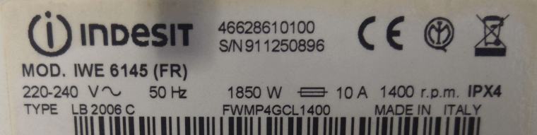

Mon lave-linge Indesit IWE6145 ne présente aucun code d'erreur, mais dès que je lance un programme, le moteur fait un bruit, le moteur se lance pendant 1 seconde et s’arrête, et toutes les 20 - 30 secondes il y a un bruit moteur mais le moteur ne tourne plus.
Il tourne que la 1ère fois pendant un ¼ de seconde (du moins il essaie).
J'ai déjà démonté, j'ai regardé les 2 charbons, ils ont l'air bien et ils sont longs et bien aiguisés.
On m'a parlé du tachymètre et de la carte de commande. J'ai testé le tachy avec un ohmmètre valeur entre 180 - 185 Ohms. J'ai testé le moteur via les cosses et il y'a des valeurs, j'ai testé les cosses charbon et il y'a une valeur
Mon appareil a 7 ans et la courroie est très propre encore.
Je m'en suis arrêté là car une connaissance m'a parlé que la suite logique était une défaillance de la carte électronique de commande.
Et là sur un forum électronique on m'a plutôt parlé d'un problème de module de puissance.
Là je suis un peu perdu je ne sais pas comment vérifier l'un ou l'autre.
Au final lorsque je démonte la plaque arrière j'ai une partie électronique en bas à gauche-
Où se trouve la carte électro de commande ? où se trouve le module de puissance ? comment puis-je les tester ? afin d'acheter la pièce dont j'ai réellement besoin ?
Qu'en pensez-vous ?
Merci de votre aide précieuse.
