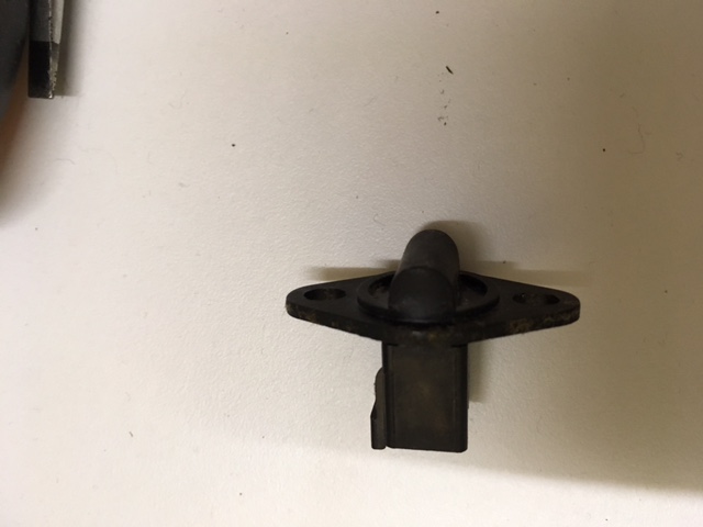

mon sèche linge de marque ARITON Hotpoint modèle TFC 87 B affiche le code erreur f 03 et les voyants clignotent au bout de 4/5 minutes, j'ai recherché sur le forum les pannes similaires et ai compris que la panne doit se situé au niveau thermostat ou résistance.j'ai mesuré les 4 résistances qui font toutes 25 ohms , il y a trois thermostat de sécurité sur le dessus de la résistance deux type klixon que j'ai testé ils sont ok , un de même gabarit mais de type sonde quand je le teste la valeur affiché en kohms est de 50 et quand je reste avec mes doigts dessus cette valeur monte , est ce normal , j'ai trouvé un petit capteur noir de température qui est sur le devant de la porte, lui ne passe pas du tout à l’ohmmètre je l'ai chunté mais même erreur f 03 , j'ai démonté la carte mère et vérifier toutes les soudures à la loupe rien d'anormal est -elle HS ? je suis un peu dans le flou est ce que quelqu'un pourrait m'aider car je ne voudrais pas acheter des pièces tel que carte mère sans être sûr ?

code erreur f03:
NTC frontale ouverte ou en court cirduit

qu'appeler vpusn NTC est la pièce en photo?

C'est la sonde de température. Si elle indique l'infini à l'ohmètre, c'est qu'elle est HS.

Bonjour merci de vos réponses mais ce que vous appelez ntc est la pièce en photo ou celle à côté des deuxième. Klixons ou encore une autre pièce ? Avez vous une photo ?

voila en faisant des recherches je suis arrivé au résultat ou la ntc et peut être la CTN voir photo , l'autre pièce s'appelle la thermistance, pouvez vous me confirmer ?

Sonde de température, CTN, et thermistance sont synonymes.

je vais donc acheter de suite la pièce sur la photo CTN au testeur elle mesure 2.9 kohms, je vous fais confiance vu votre véracité .:)

Sa valeur doit ensuite diminuer si vous la chauffez.

je voulais vous remercier , panne résolue ce soir après montage de la pièce neuve elle fait 50 kohms d'origine.
