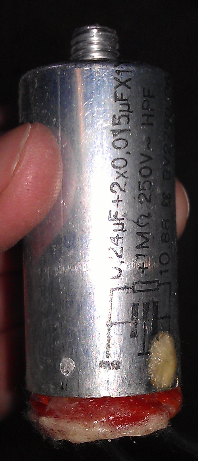

le 30/08/2017 à 18:54
l'antiparasite a une sale gueule, voir photo ci jointe, mais j'aimerais m'assurer qu'il est vraiment foutu. comment le tester? je n'ai rien trouvé de precis sur le net, merci
le 30/08/2017 à 19:27
bonsoir
il est ko ou hs à changer
