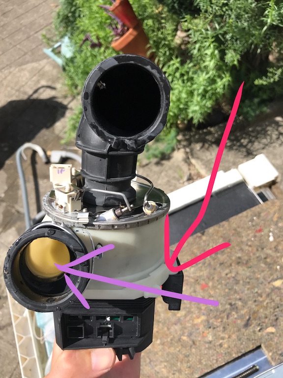

Voila En rentrant de vacance impossible de le lancer , erreur 11, ce qui ne semble correspondre a rien.
Je l'ai sortie et ouvert la trappe d'accès pour le nettoyer.
Je remonte et fait tourner la la pompe avec mon tournevis
( fleche mauve).
Je teste, ca refonctionne ... 1 cycle.
Il part en erreur 5
Je decide de dossolidariser la pompe ( partie chauffe de la partie moteur,fleche rose)
Et la je m'aperçois que l'axe de la turbine est de travers.
J'ai donc changer la pompe de cyclage, fait 10 test RAS !
Seulement je viens de le remettre en place et la , idem re erreur 05
Je precise que cette erreur apparait toujours au meme moment , le lave vaisselle se rempli (enfin le bac transparent, et arriver au bout "bip" erreur 5 et il vidange.
Je l'éteind et le relallume , après 2 ou 3 fois il se lance.
Si je passe l'étape du remplissage et que la pompe se lance, pas de souci, il fini son cycle jusqu'à'au bout dans 100% des cas

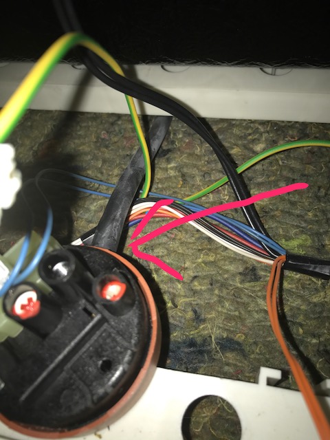

J'ai trouvé le pressostat et suivit une autre indication trouver sur le web, il suffit de déboucher le tuyaux.
Soit avec de l'eau chaude pour être certain de bien évacuer mais il faut bien sécher le tube après.
Pour ma part j'ai déboité le tube et injecter de l'air avec une grosse seringue ce qui a fait "sauter" le bouchon.
le pressostat se touve sur le coté droit intérieur, en bas .
Voila j'espère que mon experience servira.

Bonjour, j'ai également le problème de vidange immédiatement après le remplissage avec l'affichage du code erreur 5.
Le nettoyage du tuyau du pressostat est effectué mais ça persiste. J'ai un doute sur le pressostat, il semble ne pas se déclencher. Cependant le test de continuité est correct lorsque l'on souffle dedans. J'ai testé en soufflant dans le tuyau du pressostat pendant le remplissage : un clic se produit mais sans arrêt du remplissage de la cuve.
C'est là où je décroche car le reste semble fonctionner correctement.
