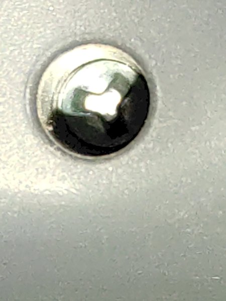

lave linge Harper Koenig bm600x
Courroie cassée mais pour la changer il faut pouvoir démonter les flans.
Vis nécessitant un tournevis plat mais en creux !
où peut-on trouver un tel outillage ?

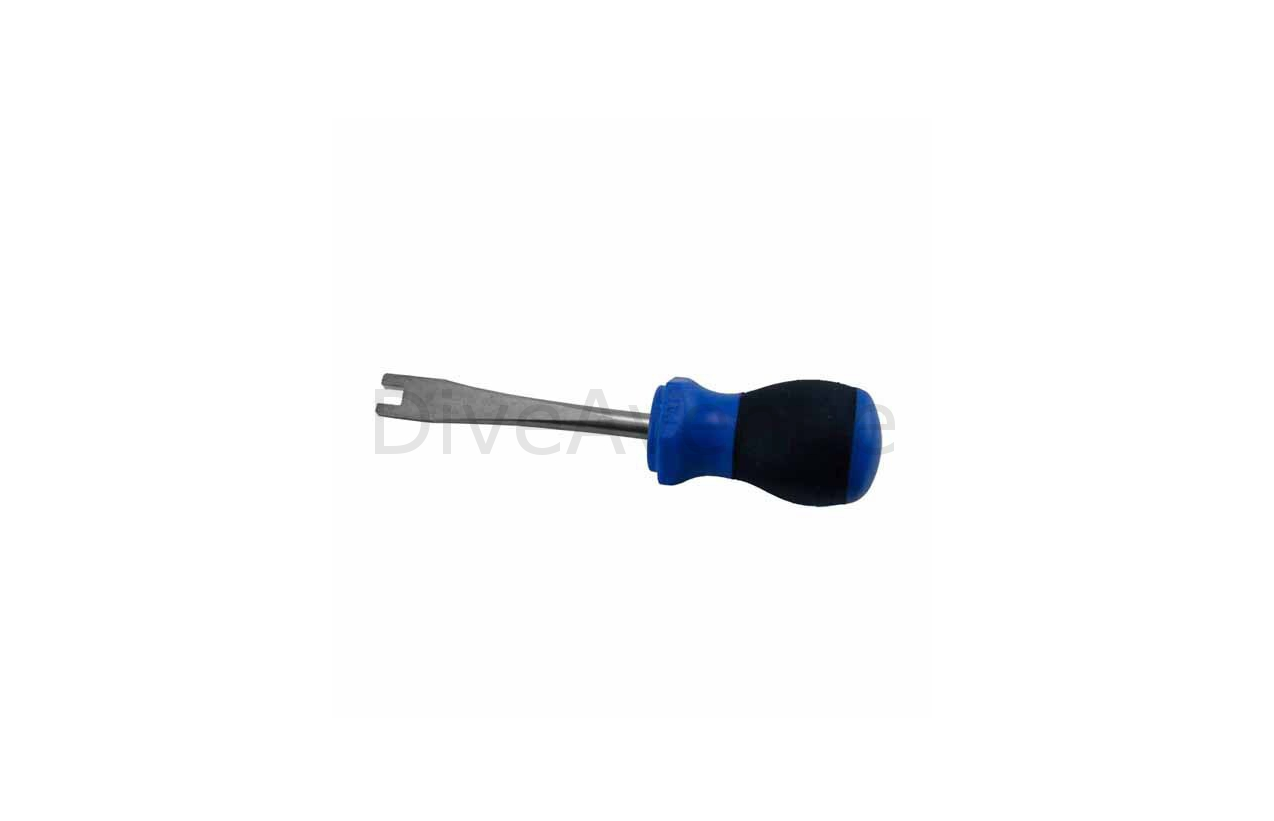

peut cela que vous cherchez?

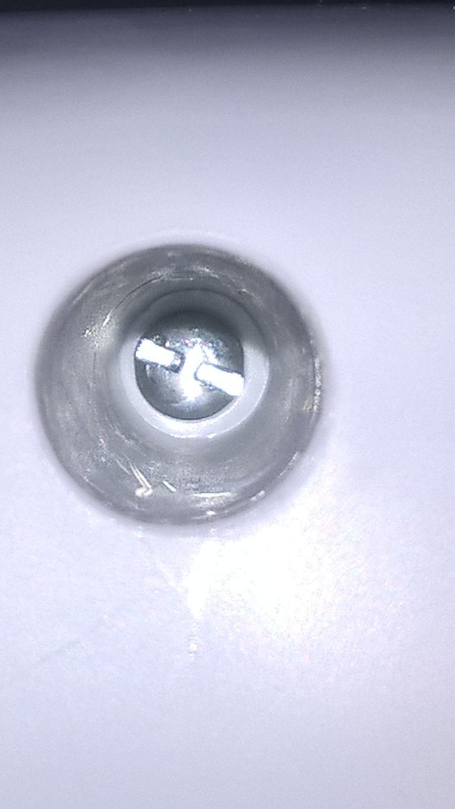

un tournevis de ce genre, oui.
Ci-joint une photo de la tête de la vis.

j'ai bien trouvé le tournevis ,suivant votre message
- vous avez deux solutions soit vous achetez le tournevis (tournevis en U )
- soit vous prenez un tournevis plat ,et vous mettez un coup de scie au milieu ,soit un coup de meule ,avec un disque à tronçonné.

le mot( dremel) n'est pas passé .
disque à tronçonner dremel.

Merci beaucoup pour les solutions proposées, je vais m'en sortir avec ça.
