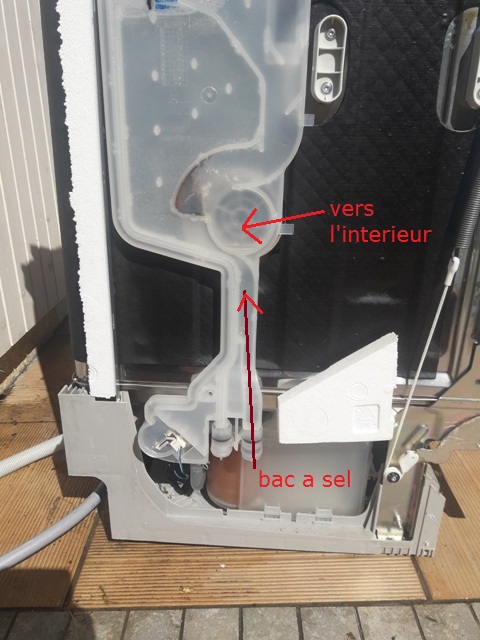

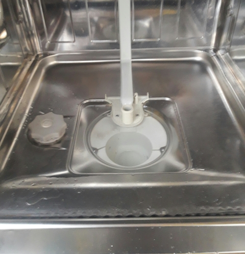

Bonsoir,tout d abord merci de votre réponse rapide, ensuite pour être le plus clair possible, je ne suis pas sûr de savoir ce que vous entendez par le bac,j ai fait donc une photo pour expliquer où je vois l eau en bas à l intérieur.l eau remonte juste par le filtre,mais c est tout.

évidemment vous ne voyez pas le filtre sur la photo, car je l'ai retiré, en revanche par l'espece de tube qui est juste devant entouré en rouge, j'ai rien du tout, donc je pense a un bouchon possible....

donc si j'ai bien compris sur la premiere photo on ne voit que la partie inferieure où l'eau arrive......

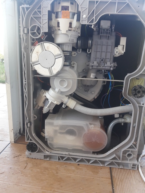

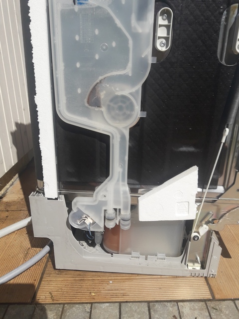

je me suis peermis de retirer le dessous de l'appareil est c'est une plaque en plastique que j'ai retiré, pour pouvoir acceder a tout ce petit monde ( ce qui est donc le bac inferieur je le suppose ....)
je vois tout les elements mais pour interpreté qui est quoi j'ai encore un peu de chemin. cela me fafit penser a une electrovanne qui ne fonctionnerai plus.pour repondre a votre question, je ne pense pas avoir de l'eau dans le bac en plastique, il est pas tres beau, mais je ne vois rien de flagrant...mis a part son etat.mais tout sec. l'eau arrive....puis repart comme si elle n'arrivait pas à sa destination finale....donc ...je cherche...je vous envoi une photo de la partie que je viens de retirer. quand on fait du brun c'est pas evident pour nous le blanc.bref merci encore
le 14/08/2017 à 10:07
en revanche, j'ai du basculé l'appareil sur le côté pour accéder a tout ceci.comment je peux voir si il y a une fuite si je ne branche pas l'appareil ? car si la porte est ouverte il ne detecte donc pas qu'il peut demarrer, je comprends pas où est le switch pour verifier cela.
mais les durites ont l'air vraiment propres.
donc ....je sais pas.
en reponse toujours a votre question de fuite, pas d'eau stagnante dans le bac inferieure. toute l'eau stagnante est à l'interieure
votre aide est précieuse pour moi, alors je suis tout ouïe, mille merci

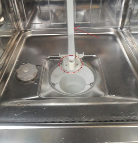

a quel moment l'eau doit penetrer dans le bac a sel svp ?
si il n 'y a pas de sel normalement ça doit marcher quand meme non ?
voilà sur la photo où il n'y a pas d'eau et ca m'intrigue

re bonjour, y a t'il pendant le remplissage, les tourniquet qui tournent ? et un moteur qui envoi l'eau dans le lave vaisselle par ses tourniquet ? car je constate qu'il n'y a pas de pêche, l'arrive juste en bas, mais elle ne remonte pas du tout au niveau de ces tourniquet, n'y a t'il pas un systeme qui fait monter l'eau en plus de cette arrivée d'eau, car si seul l'eau arrive en bas , mais que les tourniquet ne tournent pas, le lave vaisselle peut se mettre en panne en disant qu'il n y a pas d'eau qui arrive, puisse que ce moteur ne tourne pas ...j'y connais peu, alors votre aide, sera la bienvenu, pardon pour ces questions, mais je cherche de quoi trouver ce qui se passe...pourquoi ...? et comment

je pense avoir compris ce qui ne marche pas, car juste en mesurant un point de pompe de cyclage qui est tout en haut sur l'avant dernière photo, j'ai mesuré 220 V à un moment, mais je ne vois pas l'axe tourné du tout. il est tres chaud, je pense que c'est la pompe de cycle, et que le panne se situe dans cette zone. je vais égaglement consulter la doc technique que je vais tenter de chercher sur le site. merci encore
le 14/08/2017 à 23:17
bonsoir et merci de l'aide que vous m'avez apporter. En espérant que cela puisse servir à quelqu'un qui sera dans le meme cas que moi, j'ai donc bien localisé le probleme de l'appareil, grace a tout les renseignements que j'ai pu recueillir sur le forum, qui m'ont permis de confirmer mes soupçons. Donc en résumé, j'ai un probleme sur la pompe de cycle. il faut que j'agisse sur l'axe pour la déclenchée, car soit due à de la saleté soit du a un probleme interne. je cherche cette fois -ci à retirer cette pompe, mais il semble que les gros ressort sur les durites m'empeche de retirer cet objet.donc si vous avez une idée je suis open aux idées. j'ai donc réussit à trouver cette panne, juste grace à la doc technique, car effectivement si la pompe de reinject pas l'eau en haut, au bout d'un moment, le lave vaisselle passe en securité, et se met a vidanger. voilà donc je suis heureux de vous expliquer comment j'ai pu trouver la panne.cela m'a permis aussi de comprendre le fonctionnement de l'appareil.maintenant il va falloir que je le demonte pour changer ou nettoyer, eh ben c'est pas de la tarte.
