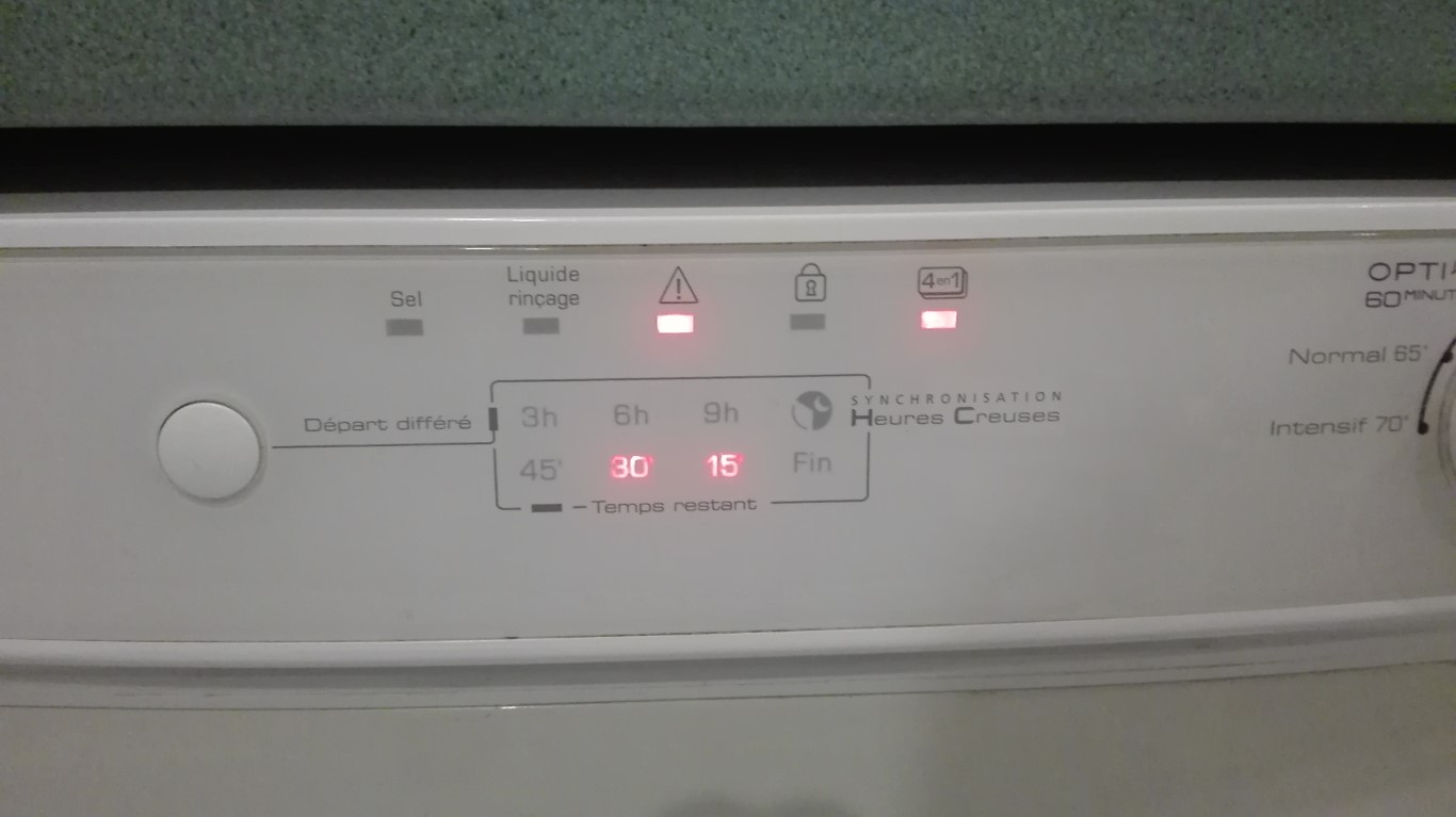

bjr,
je lance un programme du LV, celle-ci démarre par une vidange, puis j'entends un premier remplissage et plus rien (les leds sur le panneau s'allument) voir la photo
je contrôle visuellement la présence d'eau au fond du LV, je referme la porte et j'appuie sur le bouton départ pour vider cette eau.
le 09/08/2017 à 12:39
C'est un problème lié à la pompe de cyclage. Vérifiez si un détritus ne serait coincé dans la turbine.
