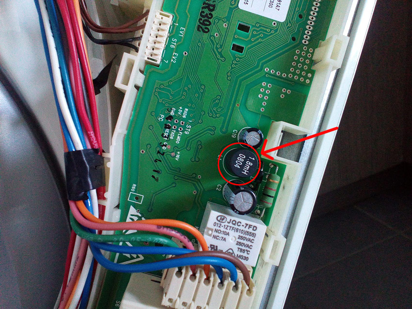

Autre chose, un léger sifflement provient de la carte électronique, il semble venir d'un composant (voir photo). Le problème peut-il venir de là?
