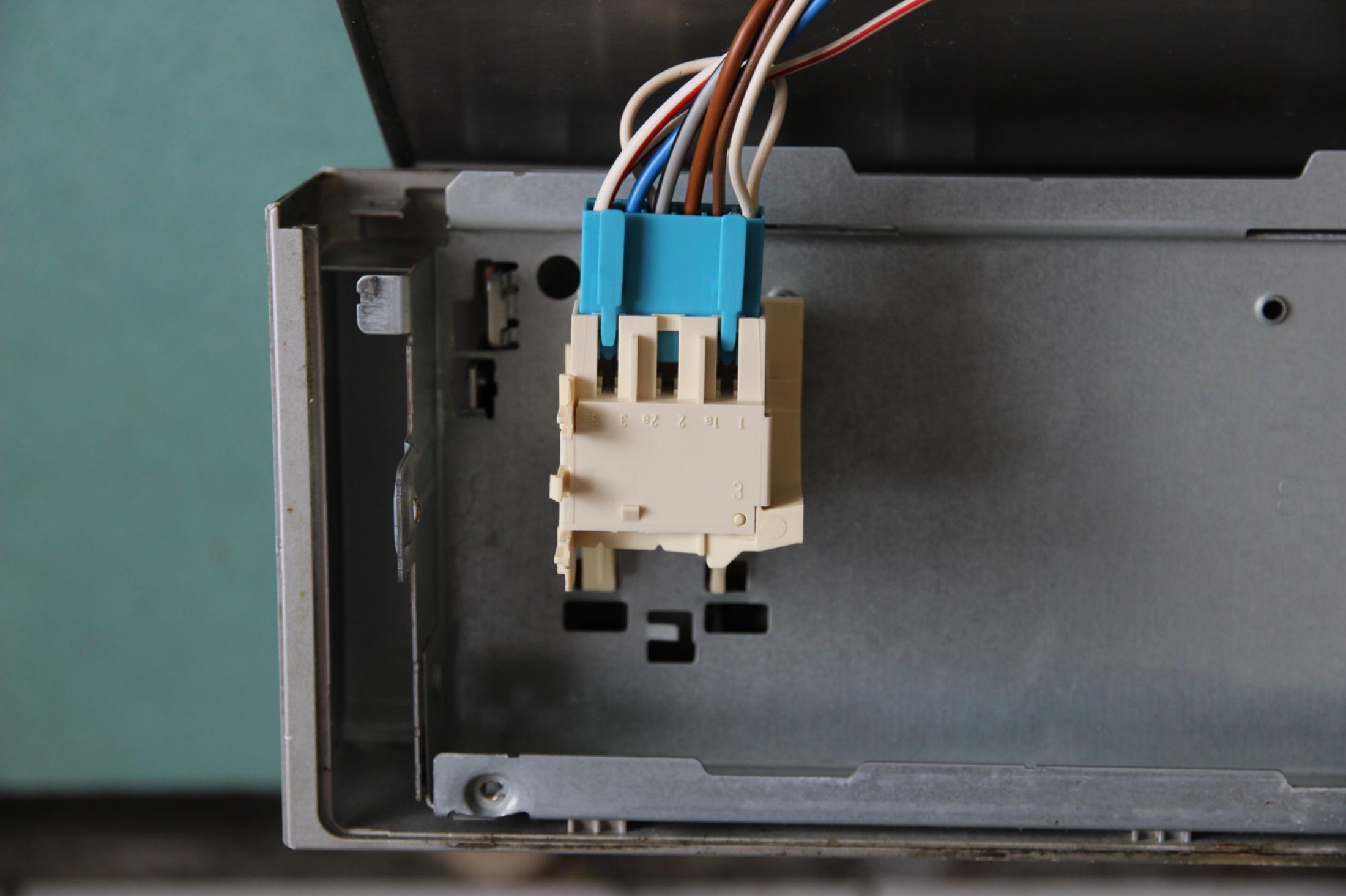

J'ai ouvert la machine et j'ai maintenant l’accès a l'interrupteur Marche/Arrêt ainsi que la carte électronique. Pendant que j'attends les instruction comment tester la carte, je me pose la question si vous pourriez m'expliquer comment tester l'interrupteur? Il y a plein de câbles qui sortent, je suis un peu perdu. Je joins la photo, dites-moi si la photo est assez claire.
Merci d'avance!
le 04/08/2017 à 18:31
Il vous faut shunter:
1 avec 2
3 avec 4
5 avec 6.
