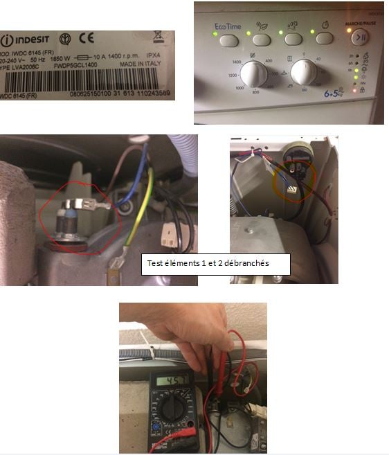

Notre machine est en panne et avant de savoir si je commande une pièce détachée ou si je dois faire appel à un réparateur, j’aimerais avoir votre avis.
Machine : Lave-linge séchant Indésit IWDC 6145 FR (80625150100) (Photo modèle machine)
Cause du problème : Notre fille a probablement manipulé les boutons alors que la machine était en fonctionnement. Je ne sais pas si elle a mis la machine en mode sèche-linge avant ou après la mise en route mais comme la machine fonctionnait depuis longtemps j’ai choisi de la débrancher pour l’arrêter (Probablement une erreur de ma part !). Depuis cela, peut-importe la fonction choisie, la machine démarre mais s’arrête après un cycle de tambour ou environ 3 mn de fonctionnement puis guirlande de Noël…
Diagnostic :
Au vu des boutons allumés, j’ai compris F13 ce qui correspondrait à un problème au niveau de la sonde séchante en défaut. (Photo Code panne)
J’ai tenté de débrancher ces deux éléments. Mais toujours le même problème. (photo Test éléments 1 et 2)
Enfin j’ai testé la résistance de cette sonde (résultat 50 ohms ce qui semble à priori faible, j’ai cru voir 20 kohms sur certains messages mais pas réellement sûr que ce soit les mêmes machines) (Photo Multi mètre)

Vous avez testé la résistance de séchage, et débranché le pressostat. La sonde est un peu plus haut dans le corps de chauffe.
le 01/08/2017 à 17:07
F13:
Vérifier que le filtre condenseur n’est pas colmaté ;
-Vérifier l’absence de brins de laine dans le ventilateur de la
soufflante ;
Si les composants sont propres ou si le problème persiste malgré le nettoyage :
- Contrôler l’efficacité des contacts du connecteur du NTC sur la carte mère ;
- Contrôler la valeur résistive du NTC sur le connecteur ad hoc
(côté carte mère) entre les broches 1 et 2. La valeur de résistance à température ambiante (20°C) doit être d’environ 20kΩ
- Si la mesure est erronée, procéder au contrôle du câble NTC ;
- Contrôler directement sur le NTC le paramètre (20kΩ).
- Remplacer le NTC ;
- Remplacer la carte mère

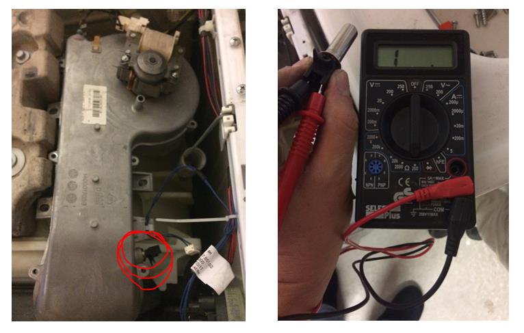

Je pense avoir réussi a accéder à la sonde. Par contre, le joint autour du bloc de chauffe semble avoir été un peu abimé par la même occasion.
La sonde semble être à 1 ohm... = elle est a changé ? Merci
le 01/08/2017 à 22:44
Désolé le multimètre était mal positionné ...
La valeur mesurée est plutôt de 330 ohms.
le 01/08/2017 à 22:47
Il faut mettre le calibre sur 20k
le 02/08/2017 à 07:21
Ok dans le cas la valeur affichée est de 0,31.
