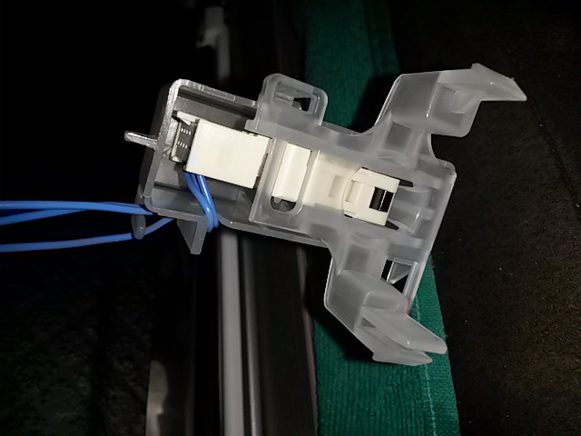

Suite au changement de la pompe de cyclage de mon lave vaisselle BOSCH SMV53N00EU, je ne parviens pas à trouver l'emplacement d'une pièce genre contacteur dans un boitier plastique à clips (4cm env), qui est en bout de faisceau électrique (3 fils bleus).
Voici la photo de l'élément en question!
Merci d'avance pour votre aide!
le 24/07/2017 à 15:30
C'est le système de détection d'eau sur le socle de la machine. Il doit être associé à une rondelle polystyrène sur le fond de la machine donc.
le 24/07/2017 à 20:29
Bonsoir Sebmenager.
Mille mercis pour votre réponse, j'ai effectivement bien trouvé l'emplacement que vous m'avez indiqué et mon lave vaisselle a démarré une nouvelle vie!
