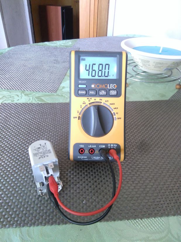

bonjour,je suppose que le filtre antiparasite se comporte comme un condensateur,, vu ce qu'il y a marqué dessus 0.47µF et 250V. J'ai mis le tournevis pour le décharger mais il c'est rien passé, par contre il affiche 468,6 ou 468,8 nF (le multimètre est de chez bricodépot sans référence mais il ressemble comme deux gouttes d'eau au DVM 1100 de Velleman, et avec les même fonction ), après je sais pas quoi faire. Faut il le changer ou pas ?
le 16/07/2017 à 11:45
Vous le supprimez et voyez le résultat après tests.
le 16/07/2017 à 15:06
supprimé c'est fait et après, je fais tourner la machine sans le filtre antiparasite.
le 17/07/2017 à 10:15
simplement pour vous dire que votre filtre antiparasite est bon.
0.47µF correspond à 470nf (en sachant qu'il y a une tolérance suivant les constructeurs de +/- 5 à 10%)
le 17/07/2017 à 11:35
Bonjour,donc le filtre antiparasite est bon, je peux le remonter.Il affiche aussi 0.683 M Ohm. Après il faut aller voir ou ? Du coté de la carte de programmation, sachant que des fois la machine fait un cycle complet normalement. J'essaie de comprendre pourquoi la machine s'arrête, avec un claquement, c'est comme si il y avait plus de courant, les led s'éteignent et se rallume furtivement parfois et des fois au bout de 5 mn ( j'ai voulu prendre une photo avec les led allumé et au travers du smartphone les led clignote a toute vitesse, normal ou pas ! et si c'est du coté de la carte de programmation, faut il la changé? et vu le prix qu'elle est vendu, je me pose la question s'il faut la changé ou pas.

le 19/07/2017 à 15:45
J'ai remonté le filtre, puisque vous avez qu'il est bon, et le claquement persiste, du coup j'ai pas essayé sans le filtre
le 19/07/2017 à 16:45
Je vous avais recommandé un test sans le filtre, car par expérience, un bonne mesure ne donne pas forcément une pièce ok.

le 28/08/2017 à 16:59
Boujour,j'ai changé l'antiparasite, sur le premier cycle elle a refait la même chose 2,3 fois et puuis plus rien, plusieurs cycles plus tard, pas d'anomalie tout est normal.
Merci pour tout, sujet résolu.
