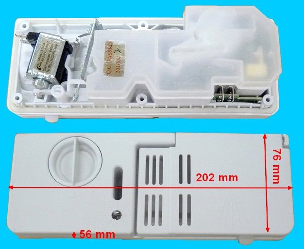

J'ai un problème avec un lave vaisselle Far LV4512 (9 couverts).
Il fait son cycle sans problème mais ne prend pas le liquide rinçage.
Bac à produits :
L'ouverture du bac à produits semble devoir se faire en trois temps :
1 : ouverture du bac à détergent (l'électro-aimant d'ouverture fonctionne une première fois ce qui ouvre le loquet du bac à détergent).
2 - l'électro-aimant revient en position de repos ce qui provoque "par gravité" le déplacement de la came de contrôle du réservoir de rinçage
3 - si mon interprétation du système est correcte l'électro-aimant devrait fonctionner une deuxième fois au moment du rinçage afin d'ouvrir le piston qui contrôle l'entrée du liquide rinçage dans le lv en tirant sur la came précédemment citée.
Or, toujours si mon interprétation du système est correcte la deuxième ouverture (point 3) n'a pas lieu et le liquide rinçage n'est pas utilisé.
Je dois également signaler que dans le bas du bac à produits se trouve un petit circuit imprimé (quasi inaccessible) sur lequel sont branchés 2 fils (contrôle du niveau de produit avec diode ?) dont une des broches bouge beaucoup, les soudures étant pour le moins "bidons".
Ma question est donc : pensez-vous que le problème du deuxième contact de l'électro-aimant puisse venir du bac à produits lui-même ou serait-il dû à un autre problème (programmateur, par exemple) ?
Mes connaissance en électronique étant très limitée je suis prêt à changer le bac à produits mais si le problème ne vient pas de lui j'aurais mis à la poubelle environ 60/70 euros et je risque de me retrouver avec une panne que je ne saurai pas diagnostiquer...
Si quelqu'un, avec de bien meilleures connaissances que moi pouvait me donner son avis, je l'en remercie de tout coeur.
Bonne journée à tout le monde.
PS : si cela peut aider je joins à ce post un vue du bac à produits de mon lave vaisselle (photo trouvée sur un autre site mais qui a l'avantage de montrer le système de commande).
le 14/07/2017 à 14:37
Votre approche du fonctionnement de la boîte est correcte. Une seconde alimentation de la bobine doit être effective pour ouvrir le doseur de liquide rinçage. Cette opération à lieu en fin de cycle de rinçage, après chauffe de l'eau vers les 70°c.
