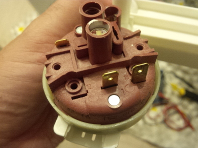

Ah, j'ai peut-être une indication: je viens de tester le Pressostat de la machine (voir la photo) avec le voltmetre et il ne répond pas du tout, le voltmetre indique 1 ohm. Est-ce que cela peut être cela?
le 19/07/2017 à 00:59
Bon, en fait, j'ai la borne avant gauche et celle du fond et la msure en ohm est proche du 0, donc ça a l'air ok. Et j'ai soufflé dedans, j'entends le clic, il a l'air de fonctionner.
Donc, Seb, sans doute la pompe d'après ce que vous me dîtes, même si je pensais qu'elle était ok puisqu'elle présentait 200ohm.
