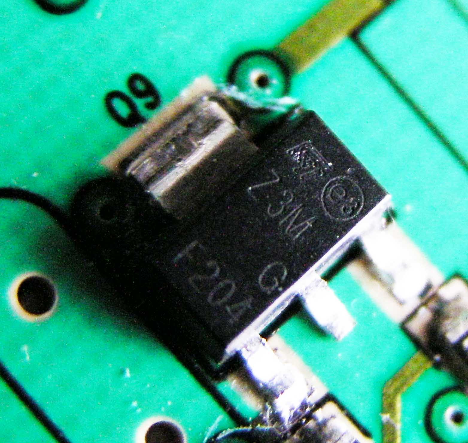

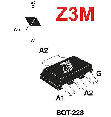

le 30/06/2017 à 14:47
Merci pour votre aide, C'est bien le triac qui est HS (le seul qui réagit différemment sur la carte électronique).
Je n'arrive pas à trouver la référence du triac sur internet, dessus je lis :
Z 3M
G
F204
Si vous savez comment faire pour trouver cette petite bébête ... merci d'avance!
le 30/06/2017 à 17:57
je ne comprend pas pourquoi ,quand vous avez contrôler la carte avant de poster ,vous n'êtes pas tombez sur le triac qui à explosé ?
cette fois ci vous avez trouvez la cause de votre panne.
voir photo ,tout est dit dessus
