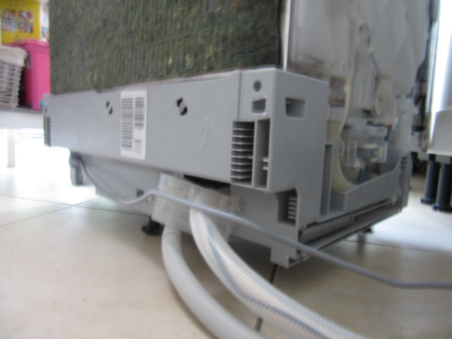

Mon LV Bosch SMV69M60EU/55 encastrable intégralement, année 2012, affiche un code erreur E15. Le SAV de Bosch me dit que cela signifie fuite d'eau interne.
J'ai démonté les panneaux latéraux et arrière et effectivement, il y avait de l'eau au fond de la cuve. Je voudrais voir d'où peut bien venir cette fuite d'eau mais je n'arrive pas à enlever/dégager/déshabiller la partie inférieure du LV qui, on dirait, forme un monobloc en plastique blanc dur afin de regarder de plus près les durites, colliers de serrage, etc.
Comment est-ce que je pourrais enlever ce "monobloc" en plastique qui entoure le socle du LV et qui m'empêche d'accéder aux moteurs, durites, colliers de serrage, etc. (photo jointe) ? Il doit bien y avoir une façon de l'enlever. Merci.

C'est un appareil à fond plein. Il faut le retourner pour mieux intervenir. et extraire toute le pièce susceptibles de retenir ce fond (vis, ressort, clips, etc...)
