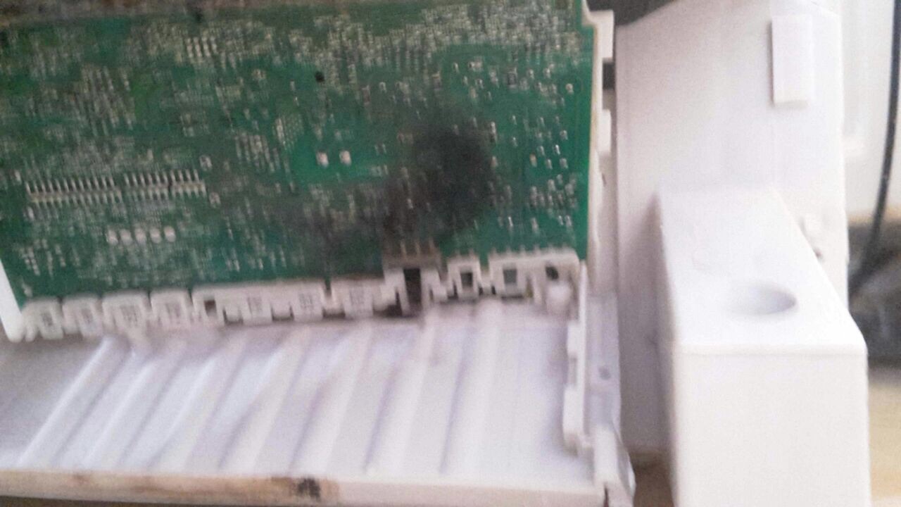

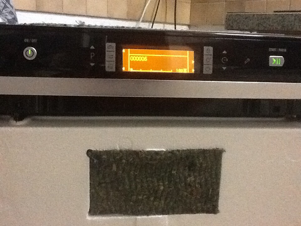

Bonjour. Mon lave vaisselle ariston ne s'allumait plus (ecran restait noir). Apres recherche j'ai trouvé un court circuit sur la carte électronique de puissance. J'ai changé la carte et maintenant il y affiché 000005 cf photo
Quelqu'un peut il m'aider ?
Merci d'avance !

Avez-vous trouver l'origine du court-circuit ?
le 18/06/2017 à 12:25
J'ai retrouvé un cafard qui a du s'electrocuter.

ok, vous avez remplacé le module de puissance ou celui d'affichage ?
le 18/06/2017 à 14:38
Le module de puissance
le 18/06/2017 à 15:16
le module a été programmé?
Si non,retournez voir le vendeur pour programmer le module ou vous le faire reprendre si il n'a pas le matériel de programmation
Si oui,le module d'affichage doit être défectueux.
le 18/06/2017 à 15:32
Merci pour votre réponse.
J'ai acheté le programmateur sur internet, ça va être compliqué de le retourner ... Qui est habilité pour programmer le module ?
le 18/06/2017 à 15:36
contactez le sav de la marque pour avoir les coordonnées d'une station technique agréée possédant le matériel MEMWriter.Attention au coût.
le 18/06/2017 à 15:42
Merci beaucoup pour votre réponse !
