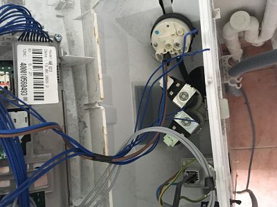

J'ai dernièrement acheté une machine que nous avons transportée nous mêmes jusqu'à notre nouveau chez nous. Une fois installée, quand je lance un programme (quel qu'il soit) le tambour tourne deux fois, et la machine s'arrête. Le voyant "service" s'allume en rouge.
Le tambour n'est pas rempli d'eau est seul le programme "vidange essorage" fonctionne.

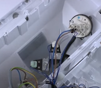

Pendant le transport, nous avons malencontreusement déboité le tableau de commande (là où on choisit le programme) et c'est donc par là qu'on a commencé à chercher la panne. En effet, 4 fils reliés à l'endroit de l'arrivée d'eau (et donc peut être au pressostat) sont déconnectés (voir photo). Savez vous comment les connecter à nouveau? Interchanger deux fils aurait-il de graves conséquences? Merci beaucoup pour votre aide

voir photo si jointe
le 14/06/2017 à 18:11
Ils n'ont plus de cosses ou de connecteurs reliés à leurs extrémités. Vous devez donc avoir des organes sans fils. Peut être les électrovannes sous le pressostat.
le 14/06/2017 à 22:04
Bonjour, en effet ce sont les électrovannes qui sont sans fils. Savez vous si le sens pour les reconnecter est important?
le 15/06/2017 à 20:48
oui ,c'est très important car risque de court circuit si mal recablé.Il ne sera pas aisé de remettre les fils dans les connecteurs.
Il faudra le schéma électrique mais il est réservé aux professionnels.
