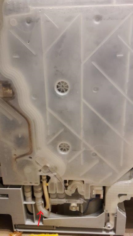

Mon lave-vaisselle Siemens SN76T094EU ne fonctionne plus. Le voyant "robinet" est allumé et il reste de l'eau au fond de la machine. Il n'y a pas de code erreur d'affiché sur la platine de commande.
J'ai écopé puis sorti le filtre pour le nettoyer, j'ai également sorti avec une cuillère le cache de la pompe de vidange, je peux faire tourner l'hélice à la main facilement.
Est-ce qu'une sécurité a pu se mettre en place pour couper l'arrivée d'eau du fait que l'eau ne s'évacue pas ?
J'ai ouvert le côté de la machine mais tout est dans un bloc plastique. J'ai retiré les deux vis du centre mais impossible de le sortir et j'ai préféré ne pas forcer. Ce qui me semble être l'évacuation de l'eau semble encrassée.

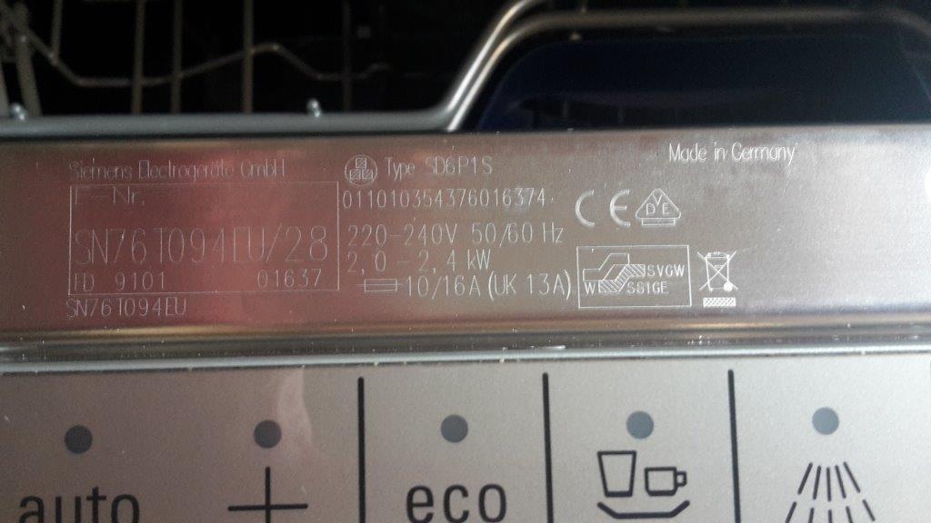

références complètes de votre appareil ?
le 13/06/2017 à 09:23
Voici la photo de la plaque de mon LV avec tous les numéros, y compris le numéro de série je pense.

PS : En enregistrant l'image vous pourrez zoomer pour voir toutes les petites références. Le modèle est un lave-vaisselle Siemens SN76T094EU

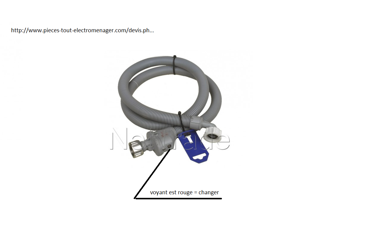

votre appareil est il équipé d'un tuyau aqua-stop?
voir image pour le voir
si oui contrôler pour voir s'il possède un voyant indiquant qu'il doit être changer quand il est en rouge (si vert il est bon)

Oui il y a un aquastop.
Je n'ai pas vu le voyant, ceci dit lorsque j'ai démonté j'avais coupé le courant. J'ai nettoyé la crépine qui se situe avant l'aquastop tel que le préconisait la notice lorsque le voyant robinet clignotte. Je vais vérifier ce soir s'il y a un voyant afin de vous répondre.

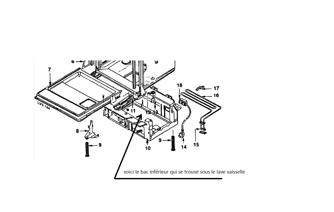

J'ai lu que sur des LV Bosch ou Siemens il y avait un bac de récupération qui pouvait être plein, du coup ça pourrait activer la sécurité de l'aquastop ?
Comment vérifier si ce bac de récupération est plein ?

le 13/06/2017 à 18:22
j'allais vous le proposer
pour accéder au bac de récupération de l'eau
voir photo
débrancher l'appareil
il faut déposer la tôle qui se trouve en bas de l'appareil en générale il est fixé avec 4vis (2 à gauche et 2 à droite)
et profiter pour contrôler le contact de l'anti débordement .

le 14/06/2017 à 08:41
c'est très bien de sortir l'appareil de son logement pour intervenir sur le système anti débordement
déposer la tôle du côte gauche

L'appareil est bien sorti de son logement et j'ai déja démonté la tôle du côté gauche (lorsque l'on est face au lave vaisselle)
J'ai défait le tuyau de vidange, celui avec la flèche sur la photo, j'ai passé une tige dedans, il n'est pas bouché. J'ai remis de l'eau dans le fond du LV et elle sort bien par ce tuyau.

le 14/06/2017 à 13:12
Le tuyau blanc fixé par un collier est celui de l'aquastop. Défaites le, l'eau devrait en sortir après démarrage et la première vidange de la machine. Vous mettrez ainsi cette pièce en ou hors de cause. Le jet d'eau est assez fort, enroulez le dans un torchon ou une serviette le temps du test.

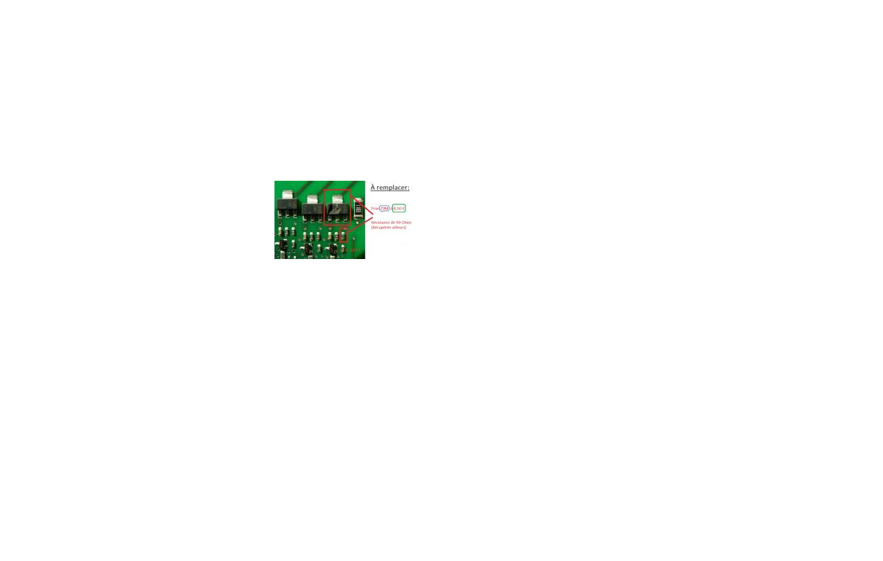

ne chercher pas plus loin votre panne
et faite uniquement se quand vous dit
le tuyau que vous nous montrez par une flèche n'a rien à voir avec votre problème ,la preuve vous dite que le conduit n'a rien et donc pas bouché .
votre problème vient de la carte électronique
pour être à 100% sur.
vous prenez la tension sur l'aqua-stop qui est de 220v si pas de présence de tension c'est bien la carte électronique qui est en défaut(triac + résistance de 99ohms de ko
voir photo jointe pour trouver les deux composants ko sur la carte.

Je vais donc faire tester l'aquastop par une personne avisée et si tout est Ok de ce côté je sortirai la carte.
Il est possible de la réparer ? Je ne suis pas obligée d'en commander une neuve ? Dans ce cas, pouvez vous me dire où faire changer les composants défectueux ?

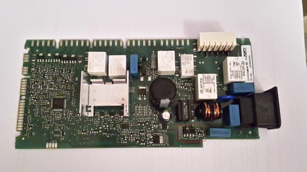

le 17/06/2017 à 11:33
Vous trouverez ci après une photo de ma carte éléctronique;
J'ai entouré en rouge le composant qui me semble défectueux. Il est un peu différent de la photo que vous m'avez envoyé.
Est ce bien celui qui est à changer ?
Y en a t-il d'autres à changer ?

le 17/06/2017 à 11:39
Photo de la carte
le 30/06/2017 à 09:40
Il s'agissait bien d'un problème de carte avec deux composants cramés. Un composant relatif à l'alimentation et un autre.
