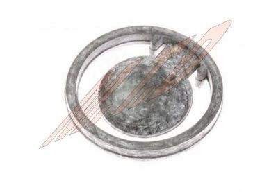

Je poursuis ma question...
J'ai vu qu'il y avait un clapet anti-retour en sortie de certaines pompes de vidange. Si c'était le cas sur mon lave-vaisselle, et qu'il soit foutu, y aurait-il un risque à insérer un clapet de ce genre (voir photo) à la sortie du tuyau de vidange ?
Si je pouvais éviter de sortir le lave-vaisselle encastré...

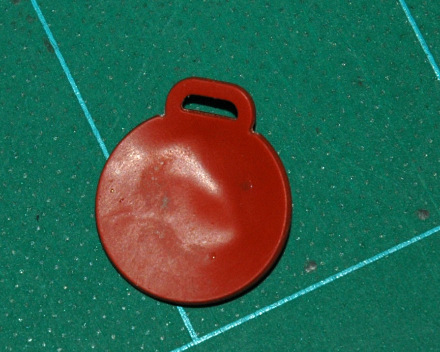

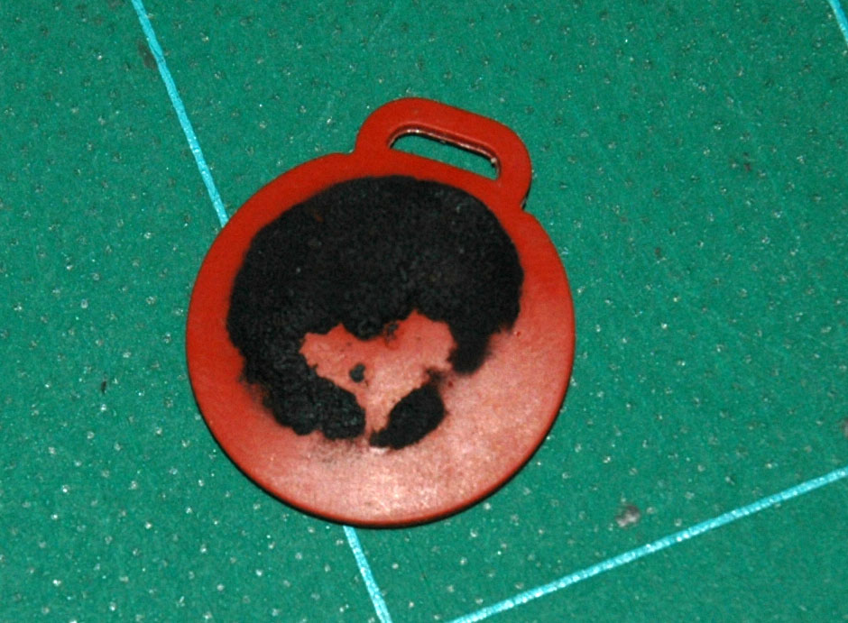

J'ai fini par démonter la pompe de vidange. Si vous avez de la chance, vous pourrez vous contenter de démonter le petit panneau avant sous la porte. (Si vous n'en avez pas, la bride inox qui relie la pompe au bac de décantation sera dans une position telle que vous devrez ouvrir le dessous... comme moi !)
Comme je le soupçonnais, c'était bien le clapet anti-retour qui était hors d'usage. Je vous joins deux photos pour vous montrer son état côté bac et côté évier. Le dépôt noir côté bac est dur et rigide, et fait perdre toute souplesse au clapet... qui du coup finit par mal fermer. Je l'ai gratté avec une lame de cutter et remis en place. Pour l'instant, je n'ai plus de remontée d'eau de l'évier dans le bac.
A suivre...

Photo suivante...
On voit bien que le joint est déformé par le dépôt qui est sur l'autre face...
